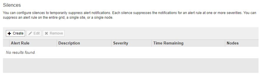

  1. Benachrichtigungen > Stummschaltungen auswählen.
    Die Seite „Stille“ wird angezeigt.
    Benachrichtigungen > Stummschaltungsseite

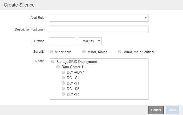

  2. Wählen Sie Create.
    Das Dialogfeld „Stille erstellen“ wird angezeigt.
    Benachrichtigungen > Stille erstellen
  3. Folgende Informationen auswählen oder eingeben:
    Feld Beschreibung
    Alarmregel
    Der Name der Benachrichtigungsregel, die Sie stummschalten möchten. Es kann jede Standard- oder benutzerdefinierte Benachrichtigungsregel ausgewählt werden, auch wenn die Benachrichtigungsregel deaktiviert ist.
    Hinweis: Alle Regeln kann ausgewählt werden, um alle Alarmregeln mit den in diesem Dialogfeld angegebenen Kriterien stummzuschalten.
    Beschreibung
    Optional kann eine Beschreibung der Stille angegeben werden. Zum Beispiel kann der Zweck dieser Stille beschrieben werden.
    Dauer
    Wie lange diese Stille in Minuten, Stunden oder Tagen wirksam bleiben soll. Eine Stille kann zwischen 5 Minuten und 1.825 Tagen (5 Jahren) wirksam sein.
    Hinweis: Sie sollten eine Alarmregel nicht über einen längeren Zeitraum stummschalten. Wenn eine Alarmregel stummgeschaltet ist, wird ein zugrundeliegendes Problem möglicherweise erst erkannt, wenn es die Ausführung eines kritischen Vorgangs verhindert. Eine längere Stummschaltung kann jedoch erforderlich sein, wenn ein Alarm durch eine bestimmte, beabsichtigte Konfiguration ausgelöst wird, wie es beispielsweise bei den Services appliance link down-Alarmen und den Storage appliance link down-Alarmen der Fall sein kann.
    Schwere
    Welche Schweregrade sollen unterdrückt werden. Wenn die Warnung bei einem der ausgewählten Schweregrade ausgelöst wird, werden keine Benachrichtigungen gesendet.
    Nodes
    Auf welche Knoten oder welchen Knoten diese Stummschaltung angewendet werden soll. Eine Alarmregel oder alle Regeln können im gesamten Grid, an einem einzelnen Standort oder auf einem einzelnen Knoten unterdrückt werden. Wenn das gesamte Grid ausgewählt wird, gilt die Stummschaltung für alle Standorte und alle Knoten. Wenn ein Standort ausgewählt wird, gilt die Stummschaltung nur für die Knoten an diesem Standort.
    Hinweis: Für jede Stummschaltung kann nicht mehr als ein Knoten oder mehr als ein Standort ausgewählt werden. Zusätzliche Stummschaltungen sind erforderlich, wenn dieselbe Alarmregel gleichzeitig auf mehr als einem Knoten oder mehr als einem Standort unterdrückt werden soll.
