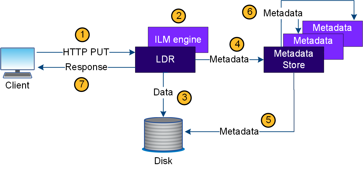

Ein Datenimport bzw. Speichervorgang besteht aus einem definierten Datenfluss zwischen dem Client und dem StorageGRID System.
Datenfluss
Wenn ein Client ein Objekt in das StorageGRID System einliest, verarbeitet der LDR-Dienst auf den Storage Nodes die Anfrage und speichert die Metadaten und Daten auf der Festplatte.
Ingest mit synchroner Platzierung
  1. Die Clientanwendung erstellt das Objekt und sendet es über eine HTTP PUT-Anfrage an das StorageGRID System.
  2. Das Objekt wird anhand der ILM-Richtlinie des Systems bewertet.
  3. Der LDR-Dienst speichert die Objektdaten als replizierte Kopie oder als löschcodierte Kopie. (Das Diagramm zeigt eine vereinfachte Darstellung der Speicherung einer replizierten Kopie auf der Festplatte.)
  4. Der LDR-Dienst sendet die Objektmetadaten an den Metadatenspeicher.
  5. Der Metadatenspeicher speichert die Objektmetadaten auf der Festplatte.
  6. Der Metadatenspeicher verteilt Kopien der Objektmetadaten an andere Storage Nodes. Diese Kopien werden ebenfalls auf der Festplatte gespeichert.
  7. Der LDR-Dienst gibt eine HTTP 200 OK-Antwort an den Client zurück, um zu bestätigen, dass das Objekt aufgenommen wurde.
