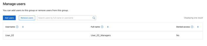

  7. Einen oder mehrere bestehende lokale Benutzer zur Gruppe hinzufügen:
    1. Die Registerkarte „Benutzer“ auswählen.
      Benutzer verwalten
    2. Benutzer hinzufügen auswählen.
    3. Wählen Sie die vorhandenen Benutzer aus, die Sie hinzufügen möchten, und wählen Sie Benutzer hinzufügen aus.
      Oben rechts erscheint eine Erfolgsmeldung.
  8. Lokale Benutzer aus der Gruppe entfernen:
    2. Benutzer entfernen auswählen.
    3. Wählen Sie die Benutzer aus, die Sie entfernen möchten, und wählen Sie Benutzer entfernen aus.
