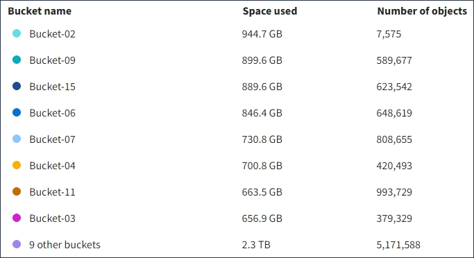

  • Passend zum Balkendiagramm eine Liste der größten Buckets oder Container, einschließlich der Gesamtmenge der Objektdaten und der Anzahl der Objekte für jeden Bucket oder Container.
    Buckets im Mandanten-Dashboard
    Wenn der Mieter mehr als neun Buckets oder Container hat, werden alle anderen Buckets oder Container zu einem einzigen Eintrag am Ende der Liste zusammengefasst.
