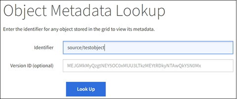

  1. ILM > Objektmetadatensuche auswählen.
  2. Geben Sie die Kennung des Objekts im Feld Kennung ein.
    Sie können eine UUID, eine CBID oder einen S3 Bucket/Objektschlüssel eingeben.
  3. Wenn eine bestimmte Version des Objekts gesucht wird, kann optional die Versions-ID eingegeben werden.
    Object Lookup-Seite
  4. Nach oben suchen auswählen.

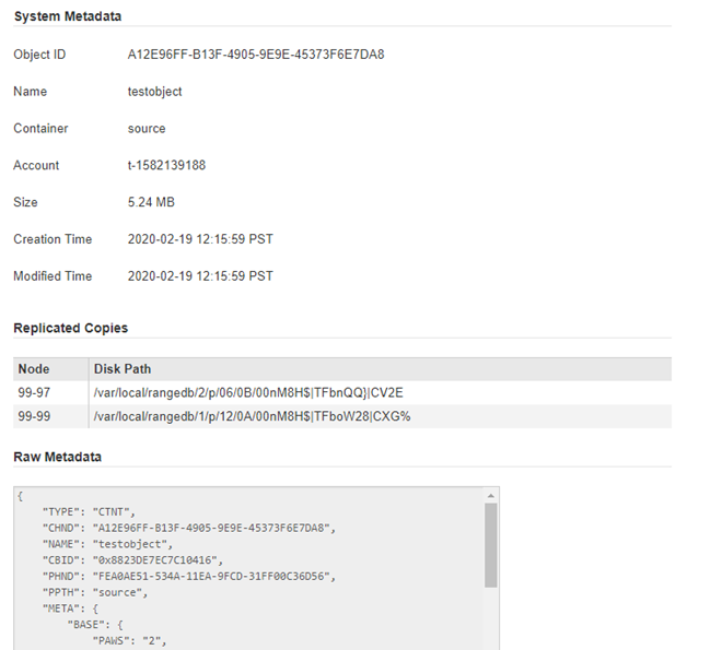

      Das folgende Beispiel zeigt die Ergebnisse der Objektmetadatenabfrage für ein S3-Testobjekt, das als zwei replizierte Kopien gespeichert ist.
    Ergebnisse der Objektsuche
