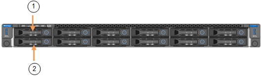

    3. Notieren Sie die Position der austauschbaren Komponenten (zwei Netzteile, drei NICs und zwei SSDs) im ausgefallenen Controller.
      Die beiden Laufwerke befinden sich in den folgenden Positionen im Gehäuse (Vorderseite des Gehäuses mit entfernter Blende):
      Laufwerkpositionen
      Laufwerk
      1
      HDD00
      2
      HDD01
