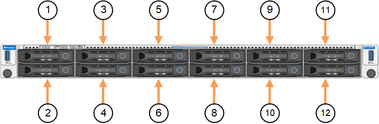

  1. Stellen Sie sicher, dass die linke Fehler-LED des Laufwerks gelb leuchtet, oder verwenden Sie die Laufwerksteckplatz-ID aus der Warnmeldung, um das Laufwerk zu finden.
    Die zwölf Laufwerke befinden sich in den folgenden Positionen im Gehäuse (Vorderseite des Gehäuses mit entfernter Blende):
    Laufwerkpositionen
    Position Laufwerk
    1
    HDD00
    2
    HDD01
    3
    HDD02
    4
    HDD03
    5
    HDD04
    6
    HDD05
    7
    HDD06
    8
    HDD07
    9
    HDD08
    10
    HDD09
    11
    HDD10
    12
    HDD11
    Sie können den Grid Manager auch verwenden, um den Status der SSD-Laufwerke zu überwachen. Wählen Sie Knoten. Wählen Sie dann Storage Node > Hardware. Wenn ein Laufwerk ausgefallen ist, enthält das Feld „Storage RAID Mode“ eine Meldung darüber, welches Laufwerk ausgefallen ist.
