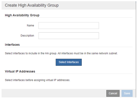

  1. Konfigurieren Sie eine HA-Gruppe (High Availability, Hochverfügbarkeit), um die Verbindung zu StorageGRID bei Standortausfällen sicherzustellen. Klicken Sie in der StorageGRID-Grid-Manager-Oberfläche (GMI) auf Konfiguration, Hochverfügbarkeitsgruppen und + Erstellen.

  2. Geben Sie die erforderlichen Informationen ein. Klicken Sie auf Schnittstellen auswählen und schließen Sie sowohl die Netzwerkschnittstellen von SITE 1 als auch von SITE2 ein, wobei SITE 1 (der primäre Standort) der bevorzugte Master ist. Weisen Sie eine virtuelle IP-Adresse innerhalb desselben Subnetzes zu. Klicken Sie auf Speichern .
    veritas/veritas-edit-high-availability-group
  3. Diese virtuelle IP (VIP)-Adresse sollte dem S3-Hostnamen zugeordnet werden, der während der Partitionskonfiguration von veritas Enterprise Vault verwendet wird. Die VIP-Adresse löst Datenverkehr an STANDORT 1 auf. Während STANDORT 1-Fehler leitet die VIP-Adresse den Datenverkehr transparent an STANDORT 2 um.
