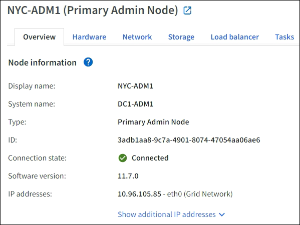

Die Registerkarte Übersicht enthält grundlegende Informationen zu den einzelnen Knoten. Es werden zudem alle Meldungen angezeigt, die derzeit den Node betreffen.
Die Registerkarte Übersicht wird für alle Knoten angezeigt.
Node-Informationen
Im Abschnitt „Knoteninformationen“ der Registerkarte „Übersicht“ werden grundlegende Informationen zum Knoten aufgeführt.
Registerkarte „Knotenübersicht“
Die Übersichtsinformationen für einen Knoten umfassen Folgendes:
  • Anzeigename (wird nur angezeigt, wenn der Knoten umbenannt wurde): Der aktuelle Anzeigename für den Knoten. Verwenden Sie das "Benennen Sie Raster, Standorte und Nodes um" Verfahren, um diesen Wert zu aktualisieren.
  • Systemname: Der Name, den Sie während der Installation für den Knoten eingegeben haben. Systemnamen werden für interne StorageGRID-Vorgänge verwendet und können nicht geändert werden.
  • Typ: Der Typ des Knotens — Admin-Knoten, primärer Admin-Knoten, Speicher-Knoten oder Gateway-Knoten.
  • ID: Die eindeutige Kennung für den Knoten, die auch als UUID bezeichnet wird.
  • Verbindungsstatus: Einer von drei Zuständen. Das Symbol für den schwersten Zustand wird angezeigt.
    • Unbekannt Blaues Fragezeichen-Symbol: Aus unbekanntem Grund ist der Node nicht mit dem Grid verbunden oder ein oder mehrere Services sind unerwartet ausgefallen. Beispielsweise wurde die Netzwerkverbindung zwischen Nodes unterbrochen, die Stromversorgung ist ausgefallen oder ein Service ist ausgefallen. Die Warnung Unable to communicate with node kann ebenfalls ausgelöst werden. Weitere Warnungen können ebenfalls aktiv sein. In dieser Situation ist sofortige Aufmerksamkeit erforderlich.
      Hinweis Ein Node wird möglicherweise während des verwalteten Herunterfahrens als „Unbekannt“ angezeigt. In diesen Fällen können Sie den Status Unbekannt ignorieren.
    • Administrativ nicht verfügbar Graues Fragensymbol: Der Knoten ist aus einem erwarteten Grund nicht mit dem Grid verbunden. Beispielsweise wurde der Knoten oder die darauf laufenden Dienste ordnungsgemäß heruntergefahren, der Knoten wird neu gestartet oder die Software wird aktualisiert. Eine oder mehrere Warnmeldungen könnten ebenfalls aktiv sein.
    • Verbunden Symbol Warnung grünes Häkchen: Der Knoten ist mit dem Netz verbunden.
  • Verwendeter Speicher: Nur für Speicherknoten.
    • Objektdaten: Der Prozentsatz des gesamten nutzbaren Speicherplatzes für Objektdaten, der auf dem Speicherknoten verwendet wurde.
    • Objektmetadaten: Der Prozentsatz des insgesamt zulässigen Speicherplatzes für Objektmetadaten, die auf dem Speicherknoten verwendet wurden.
  • Software-Version: Die Version von StorageGRID, die auf dem Knoten installiert ist.
  • HA-Gruppen: Nur für Admin-Node und Gateway-Nodes. Wird angezeigt, wenn eine Netzwerkschnittstelle auf dem Knoten in einer Hochverfügbarkeitsgruppe enthalten ist und ob diese Schnittstelle die primäre Schnittstelle ist.
  • IP-Adressen: Die IP-Adressen des Knotens. Zusätzliche IP-Adressen anzeigen ermöglicht die Anzeige der IPv4- und IPv6-Adressen sowie der Schnittstellenzuordnungen des Knotens.
