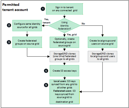

Mandanten-Workflow für die Kontosynchronisierung
Wenn Ihr Mandantenkonto über die Berechtigung Grid-Federationsverbindung verwenden verfügt, zeigt das Workflow-Diagramm die Schritte, die zum Synchronisieren von Gruppen, Benutzern und S3-Zugriffsschlüsseln durchgeführt werden.
Der Workflow des Mandanten für die Kontosynchronisierung. Die Schritte werden im folgenden Text beschrieben.
Das sind die primären Schritte im Workflow:
Eins Melden Sie sich beim Mandanten an
Melden Sie sich beim Mieterkonto auf einem beliebigen verbundenen Grid an.
Zwei Optional können Sie die Identity Federation konfigurieren
Wenn Ihr Mandantenkonto über die Berechtigung „Eigene Identitätsquelle verwenden“ verfügt, um föderierte Gruppen und Benutzer zu nutzen, muss für das Quell- und ein oder mehrere Zielmandantenkonten dieselbe Identitätsquelle (mit denselben Einstellungen) konfiguriert werden. Föderierte Gruppen werden zum Zeitpunkt der Erstellung geklont, und föderierte Benutzer werden geklont, wenn ein Schlüssel erstellt wird. Damit das Klonen erfolgen kann, muss auf allen Grids dieselbe Identitätsquelle konfiguriert sein. Anweisungen finden sich unter "Verwenden Sie den Identitätsverbund".
Drittens Erstellen Sie Gruppen und Benutzer
Gruppen und Benutzer können aus jedem verbundenen Grid erstellt werden. Beim Hinzufügen einer neuen lokalen Gruppe wird diese von StorageGRID automatisch mit allen verbundenen Grids synchronisiert. Änderungen an lokalen Gruppen (Bearbeiten, Löschen) werden ebenfalls fortlaufend synchronisiert. Föderierte Gruppen werden bei der Erstellung einmalig geklont.
  • Wenn die Identity Federation für das gesamte StorageGRID System oder für Ihr Mandantenkonto konfiguriert wurde"Erstellen neuer Mandantengruppen", importieren Sie gebündelte Gruppen von der Identitätsquelle.
Vier Erstellen von S3 Zugriffsschlüsseln
Sie können "Erstellen Sie Ihre eigenen Zugriffsschlüssel" oder zu "Erstellen Sie die Zugriffsschlüssel eines anderen Benutzers" auf jedem Grid wechseln, um auf Buckets in allen verbundenen Grids zuzugreifen.
FünfSync S3-Zugriffsschlüssel
Wenn Sie auf Buckets mit denselben Zugriffsschlüsseln in allen Grids zugreifen müssen, erstellen Sie die Zugriffsschlüssel in einem der Grids. Für lokale Benutzer werden die Zugriffsschlüssel standardmäßig automatisch synchronisiert. Für Verbundbenutzer ist es erforderlich, S3-Zugriffsschlüssel im Quell-Grid zu erstellen und Zugriffsschlüsselsynchronisierung aktivieren auszuwählen, damit die Schlüssel mit allen Ziel-Grids synchronisiert werden.
