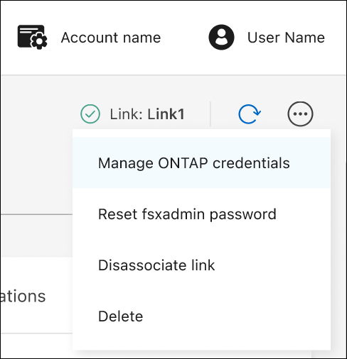

  4. Wählen Sie unter FSx for ONTAP das Aktionsmenü des Dateisystems aus, für das Sie das fsxadmin-Passwort zurücksetzen möchten, und wählen Sie dann Verwalten.
  5. Wählen Sie in der Dateisystemübersicht das Aktionsmenü aus.
    Ein Screenshot des Aktionsmenüs auf der Registerkarte „Übersicht“ für ein Dateisystem.
  6. Manage ONTAP credentials ist auszuwählen.
  7. Die primären oder eingeschränkten ONTAP Zugangsdaten werden aktualisiert.
  8. Wählen Sie Anwenden.
  6. Wählen Sie fsxadmin Passwort zurücksetzen.
  7. Geben Sie im Dialogfeld Passwort für fsxadmin zurücksetzen ein neues Passwort für fsxadmin ein und bestätigen Sie es erneut.
