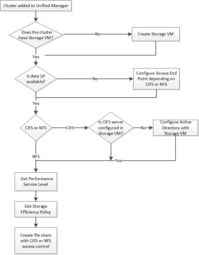

Puede aprovisionar recursos compartidos CIFS y recursos compartidos de archivos NFS en sus máquinas virtuales de almacenamiento (SVM) mediante las API de aprovisionamiento proporcionadas como parte de Active IQ Unified Manager. Este flujo de trabajo de aprovisionamiento detalla los pasos para recuperar las claves de las SVM, los niveles de servicio de rendimiento y las políticas de eficiencia de almacenamiento antes de crear los recursos compartidos de archivos.
El siguiente diagrama ilustra cada paso en un flujo de trabajo de aprovisionamiento de recursos compartidos de archivos. Incluye el aprovisionamiento de recursos compartidos CIFS y de recursos compartidos de archivos NFS.
crear recursos compartidos de archivos
Nota
Asegúrese de lo siguiente:
  • Se han agregado clústeres ONTAP a Unified Manager y se ha obtenido la clave del clúster.
  • Se han creado SVM en los clústeres.
  • Las SVM admiten servicios CIFS y NFS. El aprovisionamiento de recursos compartidos de archivos puede fallar si las SVM no admiten los servicios requeridos.
  • El puerto FCP está en línea para el aprovisionamiento de puertos.
  1. Determine si los LIF de datos o los puntos finales de acceso están disponibles en el SVM en el que desea crear el recurso compartido CIFS. Obtenga la lista de puntos finales de acceso disponibles en la SVM:

  4. Determine si debe crear un recurso compartido CIFS o un recurso compartido de archivos NFS. Para crear recursos compartidos CIFS, siga estos subpasos:
    1. Determine si el servidor CIFS está configurado en su SVM, es decir, determine si se crea una asignación de Active Directory en el SVM.

  5. Obtenga la clave SVM para la SVM en la que desea crear el recurso compartido CIFS o el recurso compartido de archivos NFS, como se describe en el tema de flujo de trabajo Verificación de SVM en clústeres.
  6. Obtenga la clave para el nivel de servicio de rendimiento ejecutando la siguiente API y recuperando la clave de la respuesta.

  8. Crear el recurso compartido de archivos. Puede crear un recurso compartido de archivos que admita CIFS y NFS especificando la lista de control de acceso y la política de exportación. Los siguientes subpasos proporcionan información si desea crear un recurso compartido de archivos para admitir solo uno de los protocolos en el volumen. También puede actualizar un recurso compartido de archivos NFS para incluir la lista de control de acceso después de haber creado el recurso compartido NFS. Para obtener más información, consulte el tema Modificación de cargas de trabajo de almacenamiento.
    1. Para crear solo un recurso compartido CIFS, recopile la información sobre la lista de control de acceso (ACL). Para crear el recurso compartido CIFS, proporcione valores válidos para los siguientes parámetros de entrada. Para cada grupo de usuarios que asigne, se crea una ACL cuando se aprovisiona un recurso compartido CIFS/SMB. En función de los valores que ingrese para ACL y la asignación de Active Directory, el control de acceso y la asignación se determinan para el recurso compartido CIFS cuando se crea.
