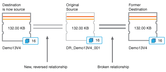

    La relación inversa parece similar a una relación en cascada:
    Una captura de pantalla de la interfaz de usuario que muestra el proceso de relación inversa.
