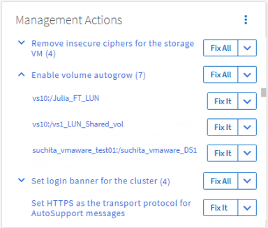

  1. Para ver los eventos que se pueden solucionar desde el Panel de control, haga clic en Panel de control.
    Una captura de pantalla de la interfaz de usuario que muestra cómo ver y corregir eventos desde el Panel de control.
  2. Para resolver cualquiera de los problemas que Unified Manager puede solucionar, haga clic en el botón Solucionarlo. Para solucionar un problema que existe en varios objetos, haga clic en el botón Reparar todo.
