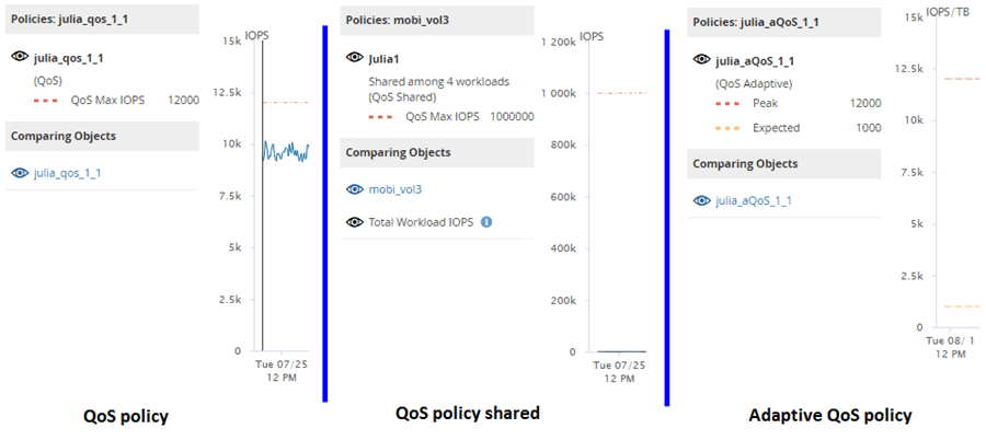

La siguiente figura muestra un ejemplo de cómo se muestran las tres opciones en los gráficos del contador.
Una captura de pantalla de la interfaz de usuario que muestra un ejemplo de cómo se muestran las tres opciones en los gráficos del contador.
