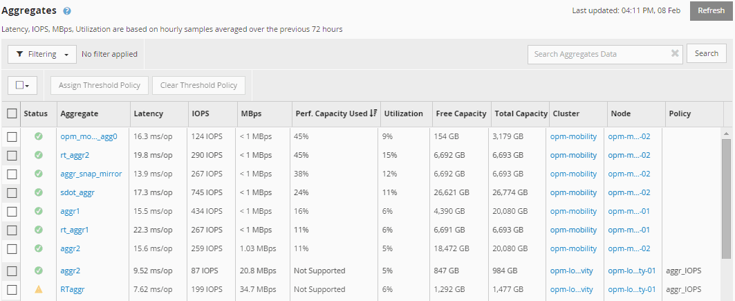

Los valores de capacidad de rendimiento utilizados aparecen en el Panel de control, en las páginas Inventario de rendimiento, en la página Mejores resultados, en la página Crear política de umbral, en las páginas Explorador de rendimiento y en los gráficos detallados. Por ejemplo, la página Rendimiento: Todos los agregados proporciona una columna Capacidad de rendimiento utilizada para ver el valor de capacidad de rendimiento utilizada para todos los agregados.
Una captura de pantalla de la interfaz de usuario de la página Rendimiento: Todos los agregados
