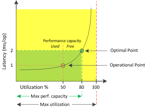

La capacidad de rendimiento utilizada óptima es el punto en el que un nodo o un agregado tiene una utilización y latencia (tiempo de respuesta) óptimas y se utiliza de manera eficiente. En la siguiente figura se muestra una muestra de una curva de latencia versus utilización para un agregado.
Una captura de pantalla de la interfaz de usuario que muestra una muestra de una curva de latencia versus utilización para un agregado.
En este ejemplo, el punto operativo identifica que el agregado está operando actualmente con una utilización del 50 % y una latencia de 1,0 ms/op. Con base en las estadísticas capturadas del agregado, Unified Manager determina que hay capacidad de rendimiento adicional disponible para este agregado. En este ejemplo, el punto óptimo se identifica como el punto cuando el agregado tiene una utilización del 80 % con una latencia de 2,0 ms/op. Por lo tanto, puede agregar más volúmenes y LUN a este agregado para que sus sistemas se utilicen de manera más eficiente.
Se espera que el contador de capacidad de rendimiento utilizada sea un número mayor que el contador “utilización” porque la capacidad de rendimiento agrega impacto en la latencia. Por ejemplo, si un nodo o agregado se utiliza al 70 %, el valor de la capacidad de rendimiento puede estar en el rango del 80 % al 100 %, dependiendo del valor de latencia.
