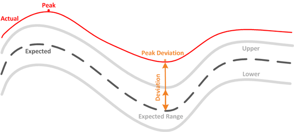

En la siguiente ilustración, el valor real, en rojo, representa las estadísticas de rendimiento reales en el período de tiempo. El valor real ha superado el umbral de rendimiento, que es el límite superior del pronóstico de latencia. El pico es el valor real más alto en el período de tiempo. La desviación mide el cambio entre los valores esperados (el pronóstico) y los valores reales, mientras que la desviación máxima indica el mayor cambio entre los valores esperados y los valores reales.

Desviación
El cambio entre los valores esperados y los valores reales. Es la relación entre el valor real menos el valor esperado y el valor superior del rango esperado menos el valor esperado.

Los valores esperados se basan en el análisis de datos de rendimiento históricos para una carga de trabajo determinada. Unified Manager analiza estos valores estadísticos para determinar el rango esperado (pronóstico de latencia) de valores.
Pronóstico de latencia (rango esperado)
El pronóstico de latencia es una predicción de cuáles se espera que sean los valores de rendimiento superior e inferior en un momento específico. Para la latencia de la carga de trabajo, los valores superiores forman el umbral de rendimiento. Cuando el valor real supera el umbral de rendimiento, Unified Manager activa un evento de rendimiento dinámico.
Cima
El valor máximo medido durante un período de tiempo.
Desviación máxima
El valor de desviación máxima medido durante un período de tiempo.
