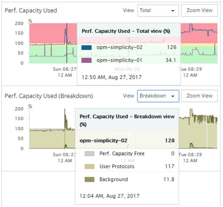

Puede ver los gráficos de capacidad de rendimiento utilizados para nodos y agregados en la página Explorador de rendimiento. Esto le permite ver datos detallados sobre la capacidad de rendimiento de los nodos y agregados seleccionados para un período de tiempo específico.
El gráfico de contador estándar muestra los valores de capacidad de rendimiento utilizados para los nodos o agregados seleccionados. El gráfico del contador de desglose muestra los valores de capacidad de rendimiento total para el objeto raíz separados en uso basado en protocolos de usuario versus procesos del sistema en segundo plano. Además, también se muestra la cantidad de capacidad de rendimiento libre.

    Los colores del gráfico estándar muestran cuándo el objeto está en el rango óptimo (amarillo), cuándo está subutilizado (verde) y cuándo está sobreutilizado (rojo). El gráfico de desglose muestra detalles de la capacidad de rendimiento solo para el objeto raíz.
    Una captura de pantalla de la interfaz de usuario que muestra el gráfico de desglose con la capacidad de rendimiento detallada solo para el objeto raíz.
  4. Si desea ver cualquiera de los gráficos en formato de tamaño completo, haga clic en Vista ampliada.
    De esta manera, puede abrir varios gráficos de contadores en ventanas separadas para comparar los valores de capacidad de rendimiento utilizados con los valores de IOPS o MBps durante el mismo período de tiempo.
