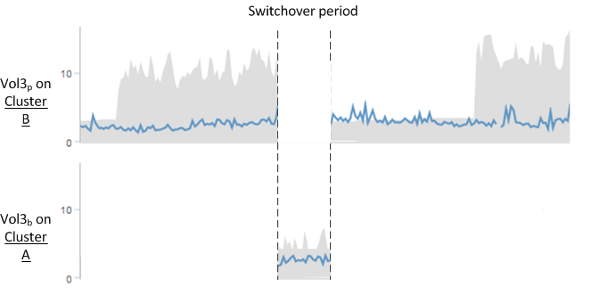

Después de que una falla catastrófica provoca un cambio de volúmenes activos del Clúster B al Clúster A:
  • El clúster A tiene cuatro volúmenes activos: Vol1p, Vol2p, Vol3b y Vol4b.
  • El grupo B tiene cuatro volúmenes inactivos: Vol3p, Vol4p, Vol1b y Vol2b.
Al igual que durante el funcionamiento normal, Unified Manager recopila información correspondiente a cada uno de los volúmenes activos. Pero en este caso, las estadísticas Vol1p y Vol2p son recopiladas por el Cluster A, y las estadísticas Vol3b y Vol4b también son recopiladas por el Cluster A.
Tenga en cuenta que Vol3p y Vol3b no son los mismos volúmenes, porque están en clústeres diferentes. La información en Unified Manager para Vol3p no es la misma que la de Vol3b:
  • Durante el cambio al clúster A, las estadísticas y los eventos de Vol3p no son visibles.
  • En el primer cambio, Vol3b parece un nuevo volumen sin información histórica.
Cuando se repara el Cluster B y se realiza un cambio, Vol3p vuelve a estar activo en el Cluster B, con las estadísticas históricas y una brecha de estadísticas para el período durante el cambio. Vol3b no es visible desde el Cluster A hasta que se produzca otro cambio:
Una captura de pantalla de la interfaz de usuario que muestra el comportamiento del volumen durante el cambio.
Nota
  • Los volúmenes de MetroCluster que están inactivos, por ejemplo, Vol3b en el clúster A después del cambio, se identifican con el mensaje “Este volumen fue eliminado”. En realidad, el volumen no se elimina, pero Unified Manager no lo supervisa actualmente porque no es el volumen activo.
