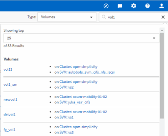

  1. Seleccione un tipo de objeto del menú para refinar los resultados de búsqueda para un solo tipo de objeto.
  2. Escriba un mínimo de tres caracteres del nombre del objeto en el campo Buscar todos los objetos de almacenamiento.
    En este ejemplo, el cuadro desplegable tiene seleccionado el tipo de objeto Volúmenes. Al escribir "vol1" en el campo Buscar todos los objetos de almacenamiento se muestra una lista de todos los volúmenes cuyos nombres contienen estos caracteres.
    Campo de búsqueda en Unified Manager
