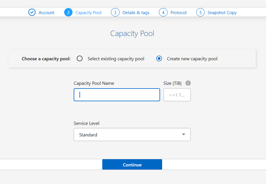

    • capacidad Pool: Seleccione un pool de capacidad existente o cree un nuevo pool de capacidad.
      Si crea un pool de capacidad nuevo, debe especificar un tamaño y seleccionar un "nivel de servicio".
      El tamaño mínimo del pool de capacidad es de 1 TB.
