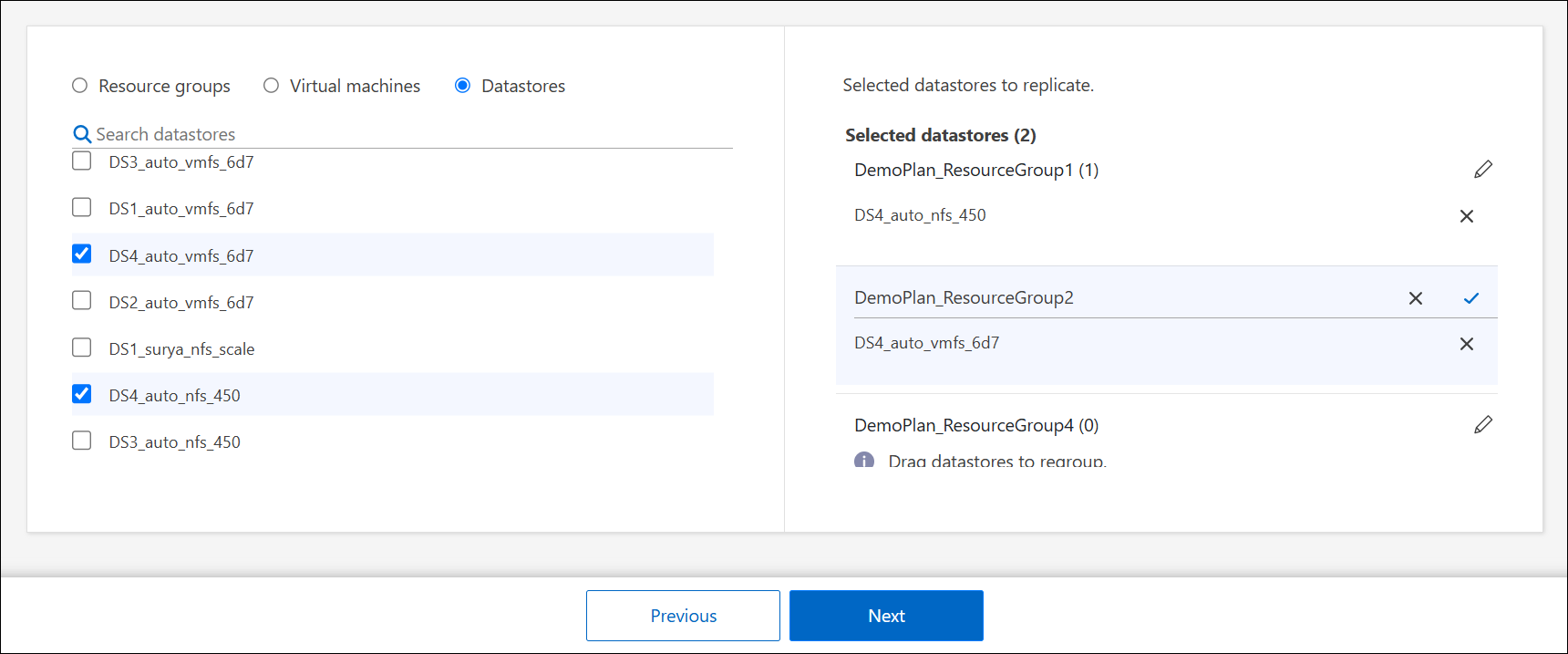

Seleccione aplicaciones para replicar y asignar grupos de recursos
El siguiente paso es agrupar las máquinas virtuales o los almacenes de datos necesarios en grupos de recursos funcionales. Los grupos de recursos permiten proteger un conjunto de máquinas virtuales o almacenes de datos con una Snapshot común.
Cuando selecciona aplicaciones en el plan de replicación, puede ver el sistema operativo de cada máquina virtual o almacén de datos del plan. Esto es útil para decidir cómo agrupar máquinas virtuales o almacenes de datos en un grupo de recursos.
Consejo Cada grupo de recursos puede incluir una o más máquinas virtuales o almacenes de datos.
Al crear grupos de recursos, tenga en cuenta los siguientes problemas:
  • Antes de añadir almacenes de datos a grupos de recursos, primero debe iniciar una detección manual o una detección programada de las máquinas virtuales. De este modo se garantiza que las máquinas virtuales se detecten y aparezcan en el grupo de recursos. Si no activa una detección manual, es posible que las máquinas virtuales no se incluyan en el grupo de recursos.
  • Compruebe que haya al menos una máquina virtual en el almacén de datos. Si no hay máquinas virtuales en el almacén de datos, no se detectará este.
  • Un único almacén de datos no debe alojar equipos virtuales protegidos por más de un plan de replicación.
  • No aloje máquinas virtuales protegidas y sin protección en el mismo almacén de datos. Si se alojan máquinas virtuales protegidas y sin protección en el mismo almacén de datos, podrían surgir los siguientes problemas:
    • Como la recuperación ante desastres de BlueXP  utiliza SnapMirror y el sistema replica volúmenes ONTAP completos, la capacidad utilizada de ese volumen se utiliza para tener en cuenta las licencias. En este caso, en este cálculo se incluirá el espacio del volumen consumido por las máquinas virtuales protegidas y sin protección.
    • Si el grupo de recursos y los almacenes de datos asociados deben conmutar por error en el sitio de recuperación ante desastres, todos los equipos virtuales sin proteger (máquinas virtuales que no forman parte del grupo de recursos, pero que están alojados en el volumen ONTAP) ya no existirán en el sitio de origen desde el proceso de conmutación por error, lo que provoca un fallo de equipos virtuales sin proteger en el sitio de origen. Además, la recuperación ante desastres de BlueXP  no iniciará esas máquinas virtuales no protegidas en el sitio de vCenter de conmutación al respaldo.
  • Para que una máquina virtual esté protegida, es necesario incluirla en un grupo de recursos.
MEJOR PRÁCTICA: Organice sus VM antes de implementar la recuperación ante desastres de BlueXP  para minimizar la “dispersión de almacenes de datos”. Colocar máquinas virtuales que necesitan protección en un subconjunto de almacenes de datos y colocar máquinas virtuales que no van a estar protegidas en un subconjunto diferente de almacenes de datos. Utilice la protección basada en almacenes de datos para garantizar que estén protegidas las máquinas virtuales de cualquier almacén de datos determinado.
Pasos
  1. Seleccione Máquinas virtuales o Almacenes de datos.
  2. De manera opcional, busque máquina virtual o un almacén de datos específico por nombre.
  3. En la parte izquierda de la página Applications, seleccione las máquinas virtuales o los almacenes de datos que desea proteger y asignar al grupo seleccionado.
    El recurso seleccionado se agrega automáticamente al grupo 1 y se inicia un nuevo grupo 2. Cada vez que se agrega un recurso al último grupo, se agrega otro grupo.
    Captura de pantalla que muestra la página Agregar plan de replicación  de gt; para replicar
    O, para almacenes de datos:
  4. Opcionalmente, realice cualquiera de las siguientes acciones:
    • Para cambiar el nombre del grupo, haga clic en el icono del grupo *Editar*Icono de lápiz.
    • Para eliminar un recurso de un grupo, seleccione X junto al recurso.
    • Para mover un recurso a un grupo diferente, arrástrelo y suéltelo en el nuevo grupo.
      Consejo Para mover un almacén de datos a un grupo de recursos diferente, anule la selección del almacén de datos no deseado y envíe el plan de replicación. A continuación, cree o edite el otro plan de replicación y vuelva a seleccionar dataastore.
  5. Seleccione Siguiente.

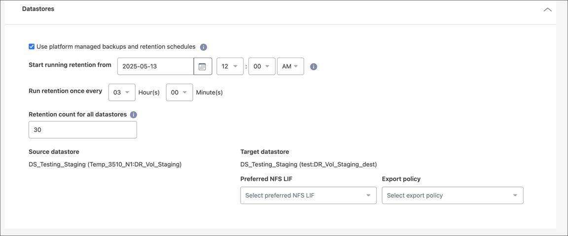

Sección Map resources > datastores
Seleccione la flecha hacia abajo junto a datastores. Según la selección de las máquinas virtuales, las asignaciones de almacenes de datos se seleccionan automáticamente.
Esta sección puede estar activada o desactivada en función de su selección.
Captura de pantalla que muestra Agregar plan de replicación > Asignación de recursos > almacenes de datos
  • Utilice las copias de seguridad administradas por la plataforma y los horarios de retención: Si está utilizando una solución de administración de instantáneas externa, marque esta casilla. La recuperación ante desastres de BlueXP  admite el uso de soluciones de gestión de snapshots externas, como el planificador de políticas nativo de ONTAP SnapMirror o las integraciones de terceros. Si todos los almacenes de datos (volúmenes) del plan de replicación ya tienen una relación de SnapMirror que se gestiona en otros lugares, puede usar esos snapshots como puntos de recuperación en la recuperación ante desastres de BlueXP .
    Cuando se selecciona, la recuperación ante desastres de BlueXP  no configura una programación de backup. Sin embargo, todavía debe configurar un programa de retención porque es posible que aún se realicen instantáneas para operaciones de prueba, conmutación por error y conmutación de retorno tras recuperación.
    Una vez configurado, el servicio no toma ninguna instantánea programada regularmente, sino que depende de la entidad externa para tomar y actualizar esas instantáneas.
  • Hora de inicio: Introduzca la fecha y la hora en que desea que las copias de seguridad y la retención comiencen a ejecutarse.
  • Intervalo de ejecución: Introduzca el intervalo de tiempo en horas y minutos. Por ejemplo, si introduce 1 hora, el servicio tomará una instantánea cada hora.
  • Conteo de retención: Introduzca el número de instantáneas que desea conservar.
  • Almacenes de datos de origen y destino: Si existen múltiples relaciones de SnapMirror (fan-out), puede seleccionar el destino a utilizar. Si un volumen ya tiene una relación de SnapMirror establecida, se muestran los almacenes de datos de origen y destino correspondientes. Si un volumen que no posee una relación de SnapMirror, puede crear uno ahora mediante la selección de un clúster de destino, la selección de una SVM de destino y la asignación de un nombre de volumen. El servicio creará la relación del volumen y SnapMirror.
    Nota Si quieres crear una relación de SnapMirror en este servicio, el clúster y sus relaciones entre iguales de SVM ya deberían haberse configurado fuera de la recuperación de desastres de BlueXP.
    • Si las máquinas virtuales pertenecen al mismo volumen y a la misma SVM, el servicio realiza una copia de Snapshot de ONTAP estándar y actualiza los destinos secundarios.
    • Si las máquinas virtuales son desde diferentes volúmenes y misma SVM, el servicio crea una copia de Snapshot de grupo de coherencia mediante todos los volúmenes y actualiza los destinos secundarios.
    • Si las máquinas virtuales se utilizan desde un volumen diferente y una SVM diferente, el servicio realiza una fase de inicio de grupo de coherencia y una snapshot de fase de compromiso incluyendo todos los volúmenes del mismo clúster o de otro diferente, y actualiza los destinos secundarios.
    • Durante la conmutación al respaldo, puede seleccionar cualquier instantánea. Si selecciona la última instantánea, el servicio crea un backup bajo demanda, actualiza el destino y utiliza esa instantánea para la conmutación por error.

  3. Introduce la frecuencia en cuestión de minutos que quieras que la recuperación ante desastres de BlueXP compruebe el cumplimiento de las pruebas.
  4. Para comprobar que sus pruebas de failover están en buen estado, marque Ejecutar failover en un horario mensual.
    1. Seleccione el día del mes y la hora a la que desea que se ejecuten estas pruebas.
    2. Introduzca la fecha en formato aaaa-mm-dd cuando desee que se inicie la prueba.
      Captura de pantalla que muestra dónde puede editar horarios
