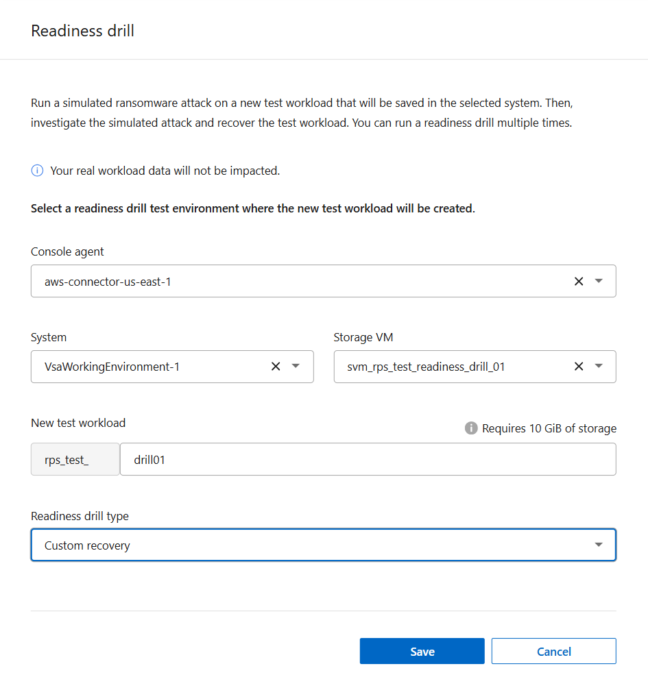

  2. En la tarjeta de perforación de preparación de la página Configuración, seleccione Configurar.
    BlueXP muestra la página Configurar simulacro de preparación.
    Configurar página de detalle de preparación
  3. Haga lo siguiente:
    1. Seleccione el conector BlueXP  que desea utilizar para el detalle de preparación.
    2. Seleccione un entorno de trabajo de prueba.
    3. Seleccione una SVM de almacenamiento de prueba.
    4. Si seleccionó una máquina virtual de almacenamiento CIFS (SMB), aparecerán los campos "Nombre de usuario" y "Contraseña". Ingrese el nombre de usuario y la contraseña de la máquina virtual de almacenamiento.
    5. Introduzca el nombre de una nueva carga de trabajo de prueba que se creará. No incluya guiones en el nombre.
  4. Seleccione Guardar.
Consejo Puede editar la configuración de cambio de nivel de preparación más tarde mediante la página Configuración.

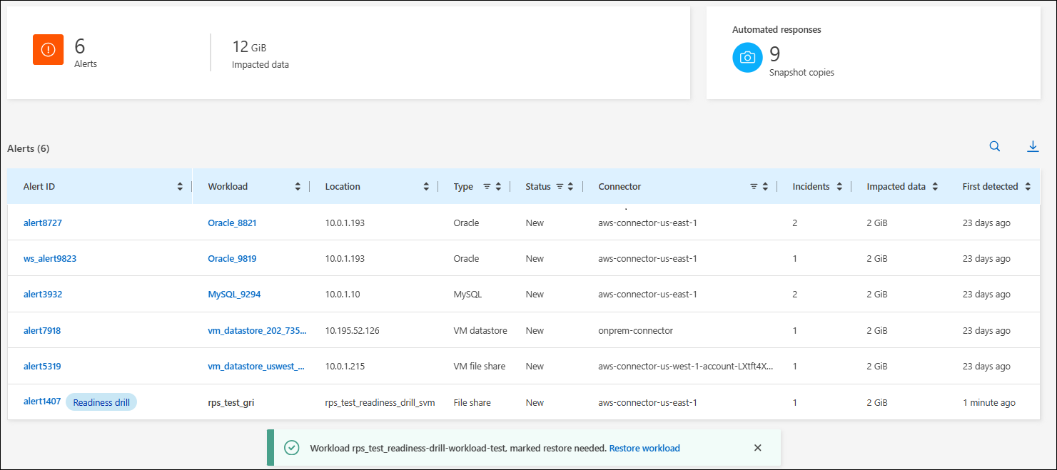

  1. En el menú de protección contra ransomware de BlueXP, selecciona Alertas.
    BlueXP muestra la página de Alertas. En la columna ID de alerta, verá "Simulacro de preparación" junto al ID.
    Página Alertas que muestra la alerta de detalle de disponibilidad

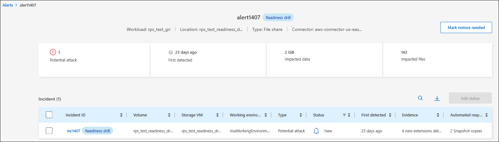

  2. Seleccione la alerta con la indicación de detalle de preparación. Aparece una lista de alertas de incidentes en la página de detalles Alertas.
    Página de detalles de alertas que muestra la alerta de detalle de disponibilidad
  3. Revise los incidentes de alerta.
  4. Seleccione un incidente de alerta.
    Página Incidente en la que se muestra la alerta de detalle de disponibilidad

  1. Vuelva a la página Detalles de Alerta.
  2. Si se debe restaurar la carga de trabajo de prueba, haga lo siguiente:
    • Seleccione Mark restore needed.
    • Revise la confirmación y seleccione Mark restore needed en el cuadro de confirmación.
