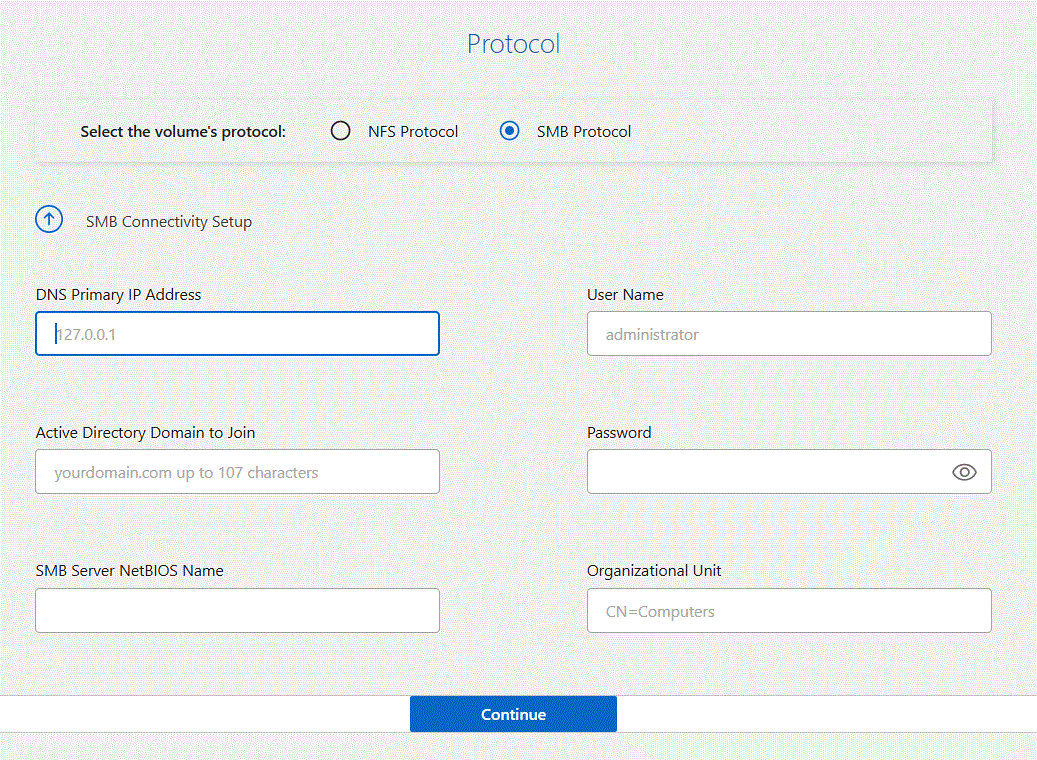

      A continuación encontrará un ejemplo de detalles de SMB. Deberá proporcionar información de Active Directory en la siguiente página al configurar el primer volumen de SMB.
    Captura de pantalla de los campos necesarios para configurar un volumen SMB.
