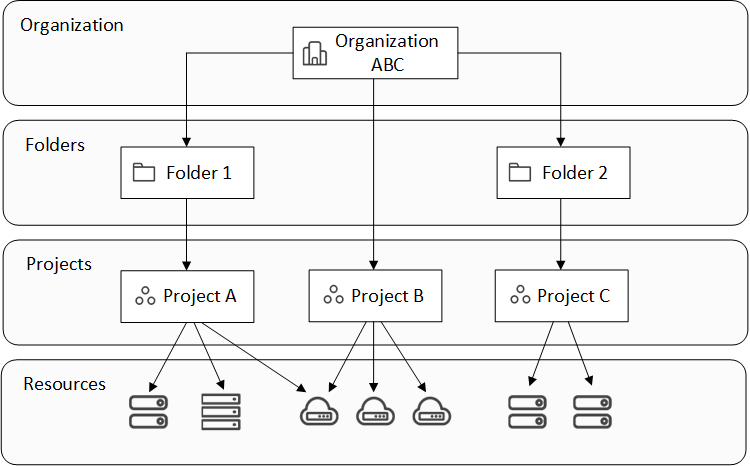

Organizas los recursos en una jerarquía: la organización está en la parte superior, luego las carpetas (que pueden tener otras carpetas o proyectos) y después los proyectos, que tienen sistemas de almacenamiento, cargas de trabajo y agentes.

La siguiente imagen ilustra esta jerarquía en un nivel básico.
Un diagrama conceptual que muestra los componentes de la gestión de recursos.
