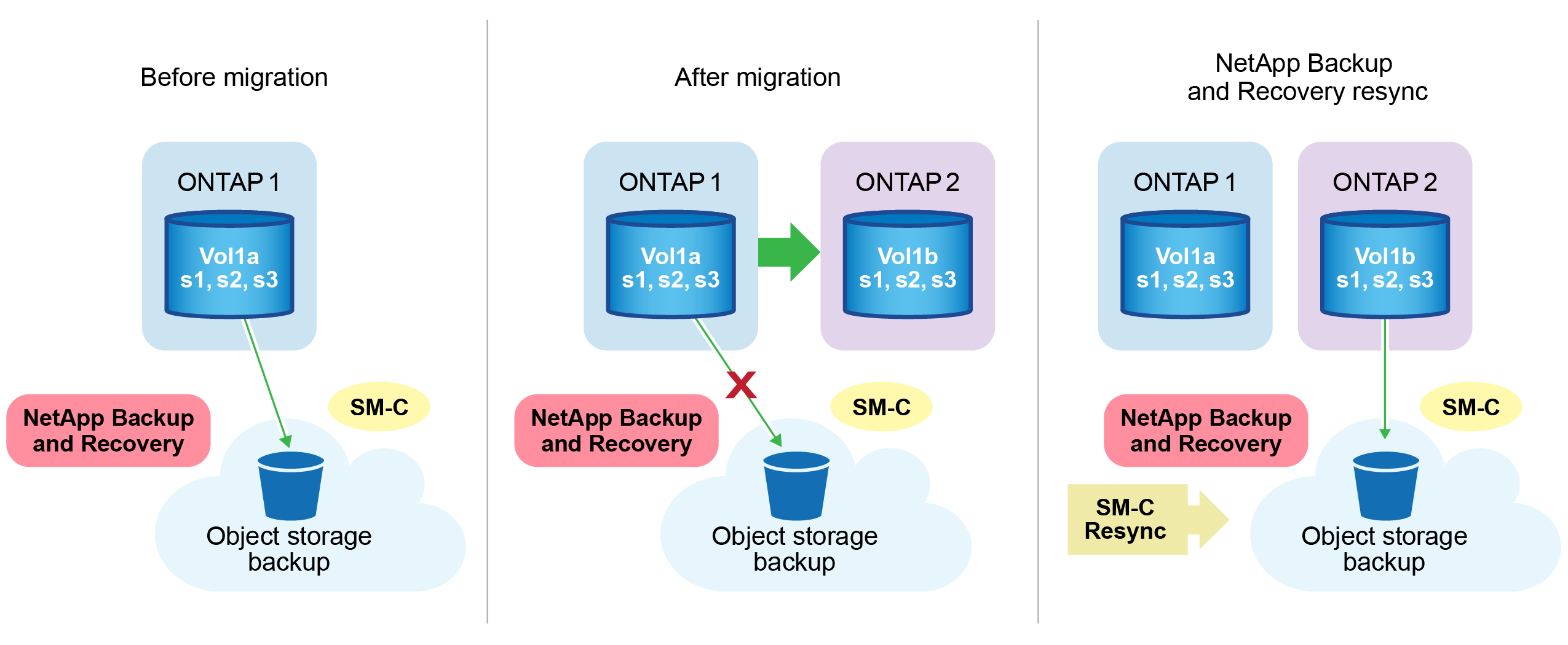

Cómo funciona la resincronización de SnapMirror to Cloud de NetApp Backup and Recovery
Si completa una actualización técnica o migra volúmenes de un clúster de ONTAP a otro, es importante que sus copias de seguridad sigan funcionando sin interrupciones. SnapMirror to Cloud Resync de NetApp Backup and Recovery ayuda con esto al garantizar que sus copias de seguridad en la nube se mantengan consistentes incluso después de una migración de volumen.
He aquí un ejemplo:

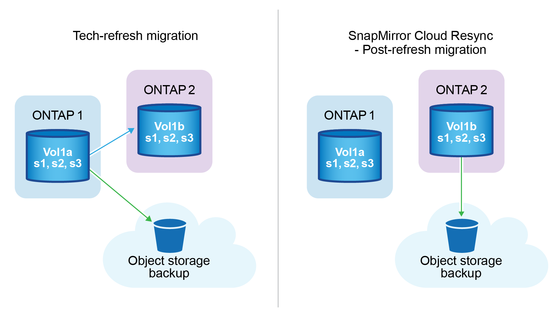

Imagina que tienes un volumen local llamado Vol1a. Este volumen tiene tres instantáneas: S1, S2 y S3. Estas instantáneas son puntos de restauración. Vol1a se respalda en la nube usando SnapMirror to Cloud (SM-C), pero solo S1 y S2 están en el almacén de objetos.
Ahora, desea migrar Vol1 a otro clúster ONTAP . Para ello, crea una relación de replicación lógica de SnapMirror (LRSE) con un nuevo volumen en la nube llamado Vol1b. Esto transfiere las tres instantáneas (S1, S2 y S3) de Vol1a a Vol1b.
Una vez completada la migración, tendrá la siguiente configuración:
  • Se elimina la relación SM-C original (Vol1a → Almacén de objetos).
  • También se elimina la relación LRSE (Vol1a → Vol1b).
  • Vol1b ahora es tu volumen activo.
En este punto, desea continuar realizando una copia de seguridad de Vol1b en el mismo punto final de la nube. Pero en lugar de iniciar una copia de seguridad completa desde cero (lo que llevaría tiempo y recursos), utiliza SnapMirror para realizar la resincronización en la nube.
Así es como funciona la resincronización:
  • El sistema busca una instantánea común entre Vol1a y el almacén de objetos. En este caso ambos tienen S2.
  • Debido a esta instantánea compartida, el sistema necesita transferir solo los cambios incrementales entre S2 y S3.
Esto significa que solo se envían al almacén de objetos los datos nuevos agregados después de S2, no todo el volumen.
Este proceso evita las copias de seguridad duplicadas, ahorra ancho de banda y mantiene las copias de seguridad en funcionamiento después de la migración.
NetApp Backup and Recovery SnapMirror a la resincronización en la nube
