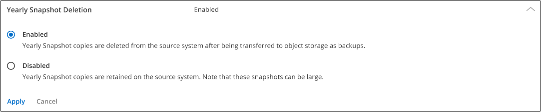

Cambiar si las instantáneas "anuales" se eliminan del sistema de origen
Cuando selecciona la etiqueta de copia de seguridad "anual" para una política de copia de seguridad para cualquiera de sus volúmenes, la instantánea que se crea es muy grande. De forma predeterminada, estas instantáneas anuales se eliminan automáticamente del sistema de origen después de transferirse al almacenamiento de objetos. Puede cambiar este comportamiento predeterminado desde la sección Eliminación de instantáneas anuales.
Pasos
  1. Desde la pestaña Volúmenes, seleccione Configuración de copia de seguridad.
  2. En la página de Backup Settings, selecciona Icono más para el sistema y selecciona Configure advanced settings > System settings.
  3. En la página Configuración avanzada, expanda la sección Eliminación de instantáneas anuales.
  4. Seleccione Deshabilitado para conservar las instantáneas anuales en el sistema de origen.
  5. Seleccione Aplicar.
