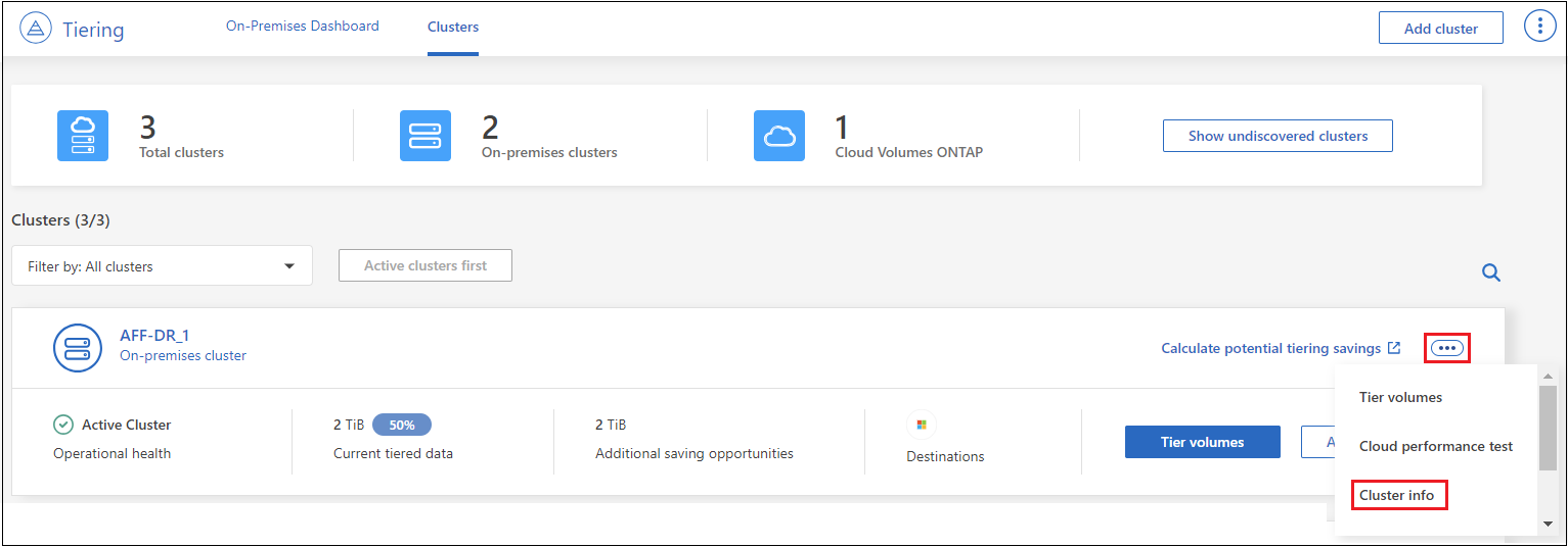

  2. Desde la página Clústeres, seleccione el ícono de menúIcono de acciones para un clúster y seleccione Información del clúster.
    Una captura de pantalla de la selección del botón Información del clúster en la página Clústeres.

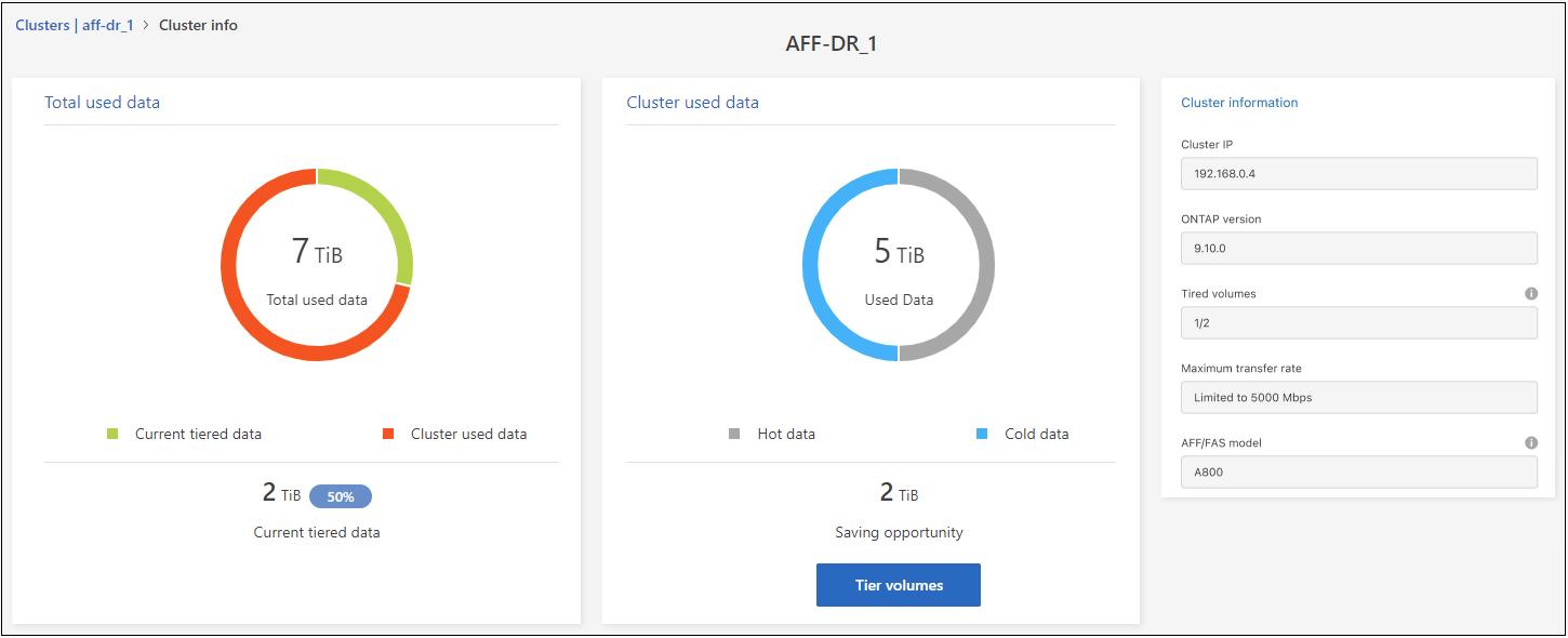

  3. Revise los detalles sobre el clúster.
    He aquí un ejemplo:
    Una captura de pantalla que muestra la capacidad total de datos utilizados, la capacidad utilizada del clúster y la información del clúster.
Tenga en cuenta que la visualización es diferente para los sistemas Cloud Volumes ONTAP . Si bien los volúmenes Cloud Volumes ONTAP pueden tener datos organizados en niveles en la nube, no utilizan el servicio Cloud Tiering. "Aprenda a organizar en niveles los datos inactivos de los sistemas Cloud Volumes ONTAP en almacenamiento de objetos de bajo costo." .

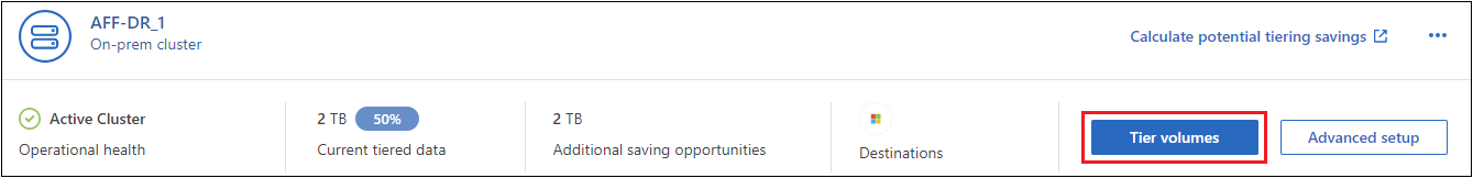

  2. Desde la página Clústeres, seleccione Volúmenes de nivel para el clúster.
    Una captura de pantalla que muestra cómo seleccionar el botón Volúmenes de niveles para un clúster.

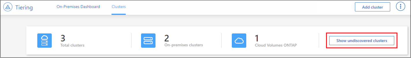

  2. Para ver los clústeres no descubiertos, seleccione Mostrar clústeres no descubiertos.
    Una captura de pantalla que muestra el botón Mostrar clústeres no descubiertos en el Panel de niveles.

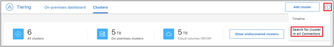

  1. En la barra de menú de niveles de nube, seleccione el menú de acciones y seleccione Buscar clúster en todos los agentes.
    Una captura de pantalla que muestra cómo buscar un clúster que puede estar en cualquiera de sus agentes.
  2. En el cuadro de diálogo Buscar que se muestra, ingrese el nombre del clúster y seleccione Buscar.
    Cloud Tiering muestra el nombre del agente si puede encontrar el clúster.
