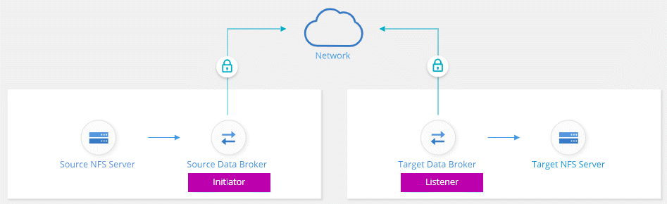

El cifrado de datos en tránsito cifra los datos NFS cuando se envían a través de la red entre dos intermediarios de datos. La siguiente imagen muestra una relación entre dos servidores NFS y dos intermediarios de datos:
Un diagrama que muestra dos servidores NFS y dos corredores de datos.  Los datos fluyen desde el servidor NFS de origen a un agente de datos de origen, momento en el que se cifran los datos.  Luego, los datos se envían al agente de datos de destino y luego al servidor NFS de destino.
Un agente de datos funciona como iniciador. Cuando llega el momento de sincronizar datos, envía una solicitud de conexión al otro agente de datos, que es el listener. Ese agente de datos escucha solicitudes en el puerto 443. Puede utilizar un puerto diferente, si es necesario, pero asegúrese de verificar que el puerto no esté siendo utilizado por otro servicio.
Por ejemplo, si sincroniza datos desde un servidor NFS local a un servidor NFS basado en la nube, puede elegir qué agente de datos escucha las solicitudes de conexión y cuál las envía.
Así es como funciona el cifrado en vuelo:
  1. Después de crear la relación de sincronización, el iniciador inicia una conexión cifrada con el otro agente de datos.
  2. El agente de datos de origen cifra los datos de la fuente mediante TLS 1.3.
  3. Luego envía los datos a través de la red al agente de datos de destino.
  4. El agente de datos de destino descifra los datos antes de enviarlos al destino.
  5. Después de la copia inicial, Copiar y sincronizar sincroniza los datos modificados cada 24 horas. Si hay datos para sincronizar, el proceso comienza cuando el iniciador abre una conexión cifrada con el otro agente de datos.
