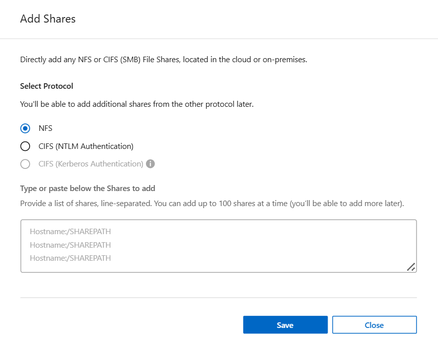

  4. Seleccione el protocolo para los recursos compartidos de archivos que está agregando.
    Una captura de pantalla del modal para Agregar recursos compartidos, que muestra opciones para seleccionar protocolos y recursos compartidos
    1. Si está agregando recursos compartidos CIFS con autenticación NTLM, ingrese las credenciales de Active Directory para acceder a los volúmenes CIFS. Aunque se admiten credenciales de solo lectura, se recomienda proporcionar acceso completo con credenciales de administrador. Seleccione Guardar.
  5. Agregue los recursos compartidos de archivos que desea escanear (un recurso compartido de archivos por línea). Luego seleccione Continuar.
    Si está agregando recursos compartidos de archivos a un protocolo que ya ha configurado, no se requieren cambios.
    Si está agregando recursos compartidos de archivos con un segundo protocolo, asegúrese de haber configurado correctamente la autenticación como se detalla en"prerrequisitos" .
  5. Agregue los recursos compartidos de archivos que desea escanear (un recurso compartido de archivos por línea) utilizando el formato <host_name>:/<share_path> .
