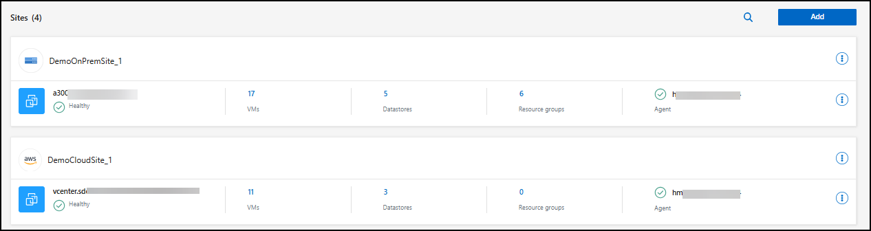

      Los vCenters de origen y destino aparecen en la lista de sitios.
    Captura de pantalla de la página del sitio
Una vez añadidos vCenters, Disaster Recovery realiza un análisis exhaustivo de los entornos de vCenter, incluidos los clústeres de vCenter, los hosts ESXi, los datastores, el espacio de almacenamiento utilizado, los detalles de las máquinas virtuales, las réplicas de SnapMirror y las redes de las máquinas virtuales.

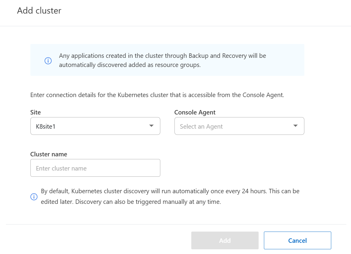

  3. Elige el sitio al que quieres añadir un clúster de Kubernetes. Selecciona el menú de acciones del sitio y luego Add cluster.
  4. Verifica que la opción Site sea correcta. Elige el Console agent apropiado en el menú desplegable y luego asigna un Cluster name.
    Al nombrar el clúster, solo puedes usar letras minúsculas (a-z), números (0-9) y guiones (-). El nombre debe comenzar con una letra.
    Captura de pantalla de Add Kubernetes cluster options.
  5. Si has instalado Trident Protect en el clúster o el clúster está gestionado por Backup and Recovery, selecciona Add.
    Si no es así, instala Trident Protect

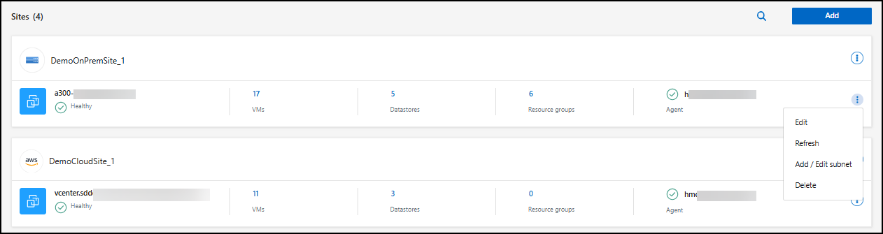

  1. En el menú Disaster Recovery, selecciona Sites.
  2. De las accionesIcono de acciones Icono de la derecha, seleccione Agregar subred.
    Agregar captura de pantalla del menú de subred

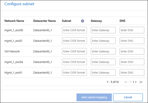

    Aparece la página Configurar subred:
    Agregar captura de pantalla de mapeo de subred
  3. En la página Configurar subred, ingrese la siguiente información:
    1. Subred: ingrese el CIDR IPv4 para la subred hasta /32.
      Consejo La notación CIDR es un método para especificar direcciones IP y sus máscaras de red. El /24 denota la máscara de red. El número consta de una dirección IP con el número después del "/" indicando cuántos bits de la dirección IP denotan la red. Por ejemplo, 192.168.0.50/24, la dirección IP es 192.168.0.50 y el número total de bits en la dirección de red es 24. 192.168.0.50 255.255.255.0 se convierte en 192.168.0.0/24.
    2. Puerta de enlace: introduzca la puerta de enlace predeterminada para la subred.
    3. DNS: Ingrese el DNS para la subred.
  4. Seleccione Agregar mapeo de subred.

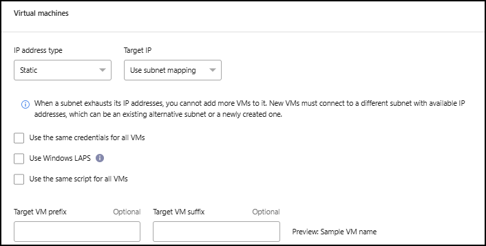

  4. En la página Plan de replicación > Asignación de recursos, seleccione la sección Máquinas virtuales.
    Captura de pantalla de selección de mapeo de subred
  5. En el campo IP de destino, seleccione Usar asignación de subred de la lista desplegable.
    Nota Si hay dos máquinas virtuales (por ejemplo, una es Linux y la otra es Windows), las credenciales solo se necesitan para Windows.

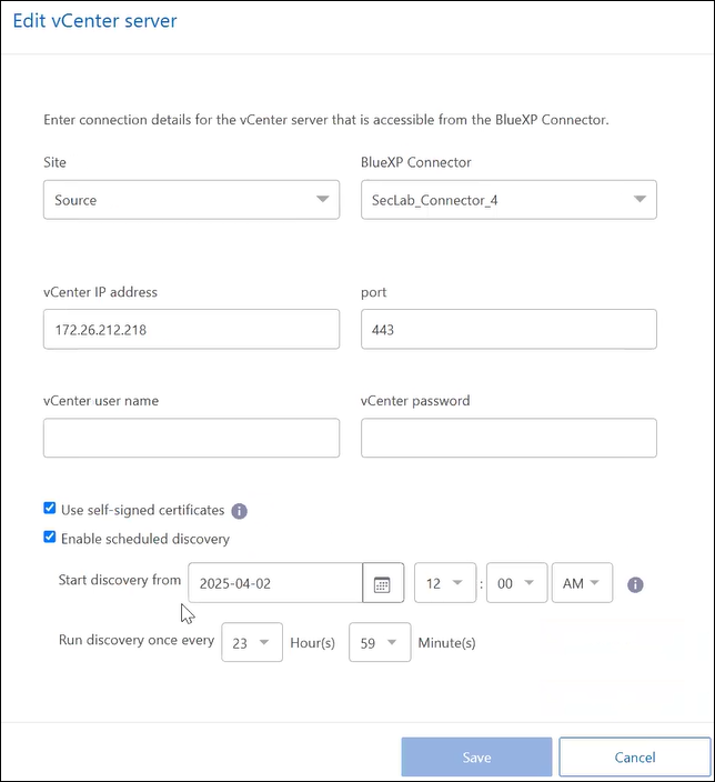

  5. Para personalizar la programación de la detección, marca la casilla Activar detección programada. Selecciona la fecha de inicio de la detección y el intervalo de detección en horas y minutos.
  6. En la página Editar servidor vCenter, edite los campos según sea necesario.
  7. Para personalizar la programación de descubrimiento, marque la casilla Habilitar descubrimiento programado y seleccione el intervalo de fecha y hora que desee.
    Editar captura de pantalla del programa de descubrimiento
  8. Seleccione Guardar.
