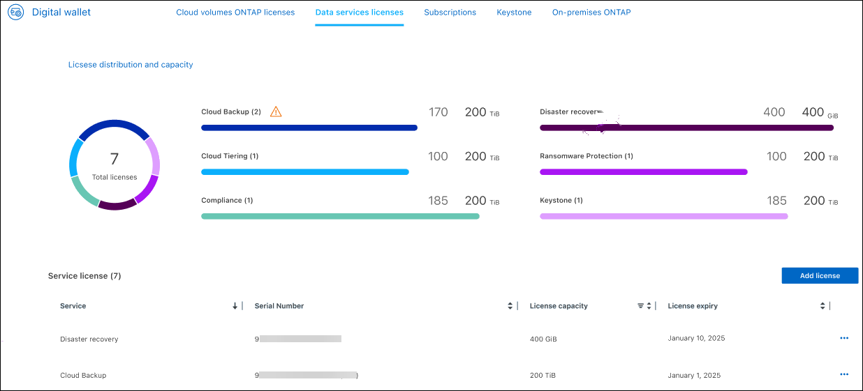

Traiga su propia licencia (BYOL)
Si desea traer su propia licencia (BYOL), debe comprar la licencia, obtener el archivo de licencia de NetApp (NLF) y luego agregar la licencia a la consola.
Agregue su archivo de licencia a la consola
Una vez que haya comprado su licencia de Ransomware Resilience a su representante de ventas de NetApp , active la licencia ingresando el número de serie de Ransomware Resilience y la información de la cuenta del sitio de soporte de NetApp (NSS).
Antes de empezar
Necesita el número de serie de Ransomware Resilience. Localice este número en su orden de venta o comuníquese con el equipo de cuentas para obtener esta información.
Pasos
  1. Después de obtener la licencia, regrese a Ransomware Resilience. Seleccione la opción Ver métodos de pago en la parte superior derecha. O bien, en el mensaje que indica que la prueba gratuita está por vencer, seleccione Suscribirse o comprar una licencia.
  2. Selecciona Añadir licencia para ir a la página Licenses and subscriptions de la consola.
  3. Desde la pestaña Licencias de servicios de datos, seleccione Agregar licencia.
    Captura de pantalla de la página Agregar licencia.
  4. En la página Agregar licencia, ingrese el número de serie y la información de la cuenta del sitio de soporte de NetApp .
    • Si tiene el número de serie de la licencia de la consola y conoce su cuenta NSS, seleccione la opción Ingresar número de serie e ingrese esa información.
      Si su cuenta del sitio de soporte de NetApp no ​​está disponible en la lista desplegable, "Agregue la cuenta NSS a la consola" .
    • Si dispones del archivo de licencia (necesario cuando se instala en un dark site), selecciona la opción Subir archivo de licencia y sigue las instrucciones para adjuntar el archivo.
  5. Seleccione Agregar licencia.
Resultado
La página Licenses and subscriptions muestra que Ransomware Resilience tiene una licencia.
