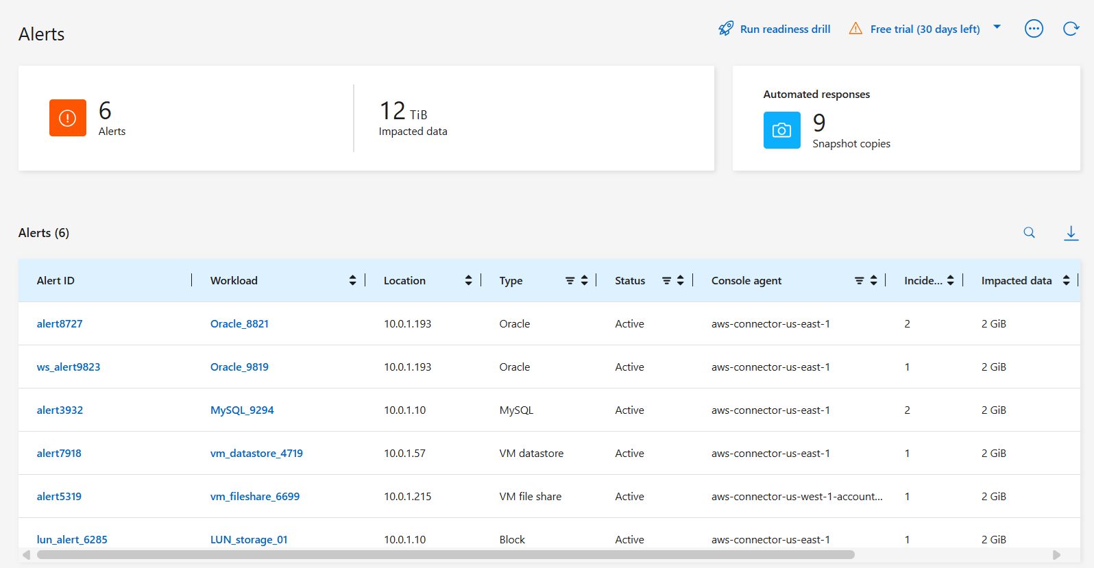

Ver alertas
Puedes acceder a las alertas desde el panel de Ransomware Resilience o desde la pestaña Alertas.
Rol de consola requerido Para realizar esta tarea, necesitas el rol "Súper administrador", Ransomware Resilience admin o Ransomware Resilience viewer. "Obtenga información sobre las funciones de resiliencia ante ransomware para la NetApp Console".
Pasos
  1. En el panel de Ransomware Resilience, revisa el panel de Alertas.
  2. Seleccione Ver todo en uno de los estados.
  3. Seleccione una alerta para revisar todos los incidentes en cada volumen para cada alerta.
    Consejo Si la alerta se activó por una extensión de archivo sospechosa, puedes evitar que ese tipo de archivo se vuelva a permitir en la VM de almacenamiento. En la alerta, selecciona Eliminar extensiones de la lista de permitidos "para modificar la lista de extensiones de archivo permitidas".
  4. Para revisar alertas adicionales, seleccione Alerta en las rutas de navegación de la parte superior izquierda.
  5. Revise las alertas en la página Alertas.
    Página de alertas
  6. Continúe con una de las siguientes opciones:

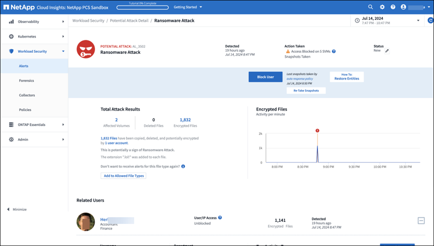

Ver actividad maliciosa
Cuando Autonomous Ransomware Protection activa una alerta en Ransomware Resilience, puedes ver los siguientes detalles:
  • Cuándo se activó la alerta
  • Cuando se modificó o se denegó el acceso
  • Entropía de los datos entrantes
  • Tasa esperada de creación de nuevos archivos en comparación con la tasa detectada
  • Tasa de eliminación de archivos esperada en comparación con la tasa detectada
  • Tasa de cambio de nombre de archivos esperada en comparación con la tasa detectada
  • Cargas de trabajo, volúmenes, archivos y directorios afectados
Nota Estos detalles son visibles para las cargas de trabajo NAS. Para entornos SAN, solo están disponibles los datos de entropía.

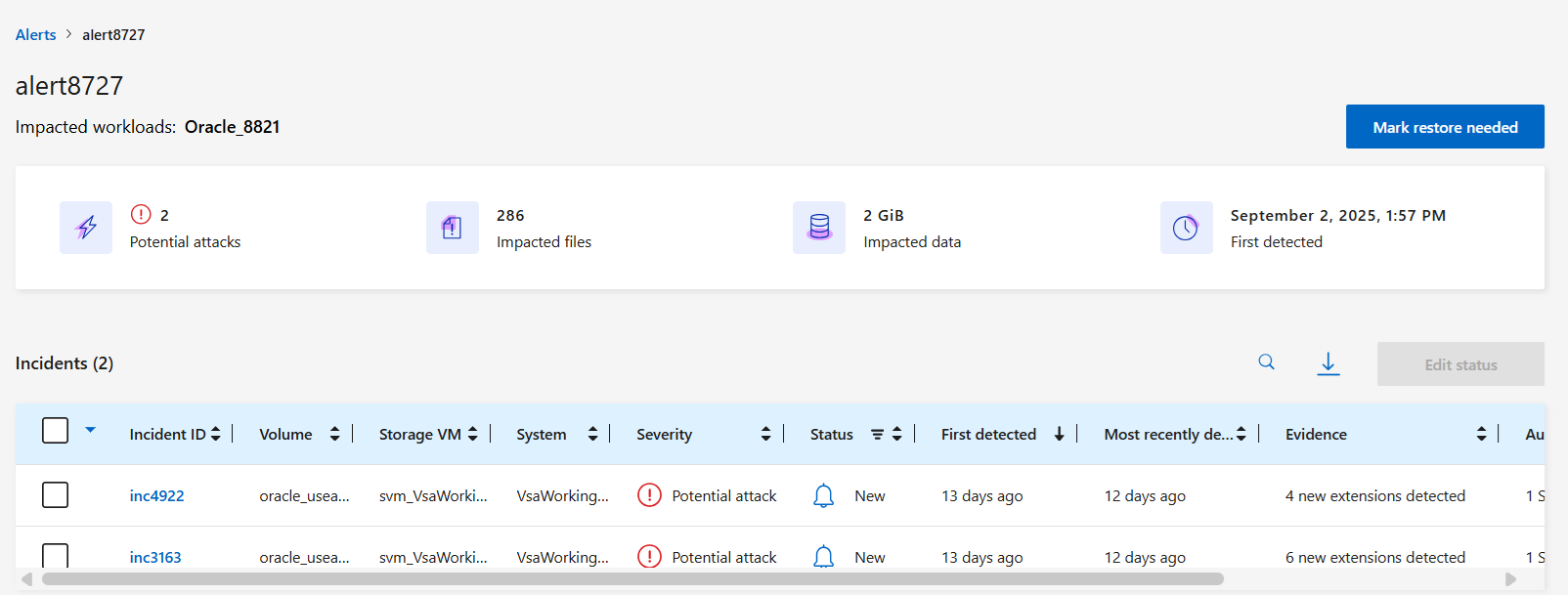

Pasos
  1. En el menú Resiliencia ante ransomware, seleccione Alertas.
  2. Seleccione una alerta.
  3. Revise los incidentes en la alerta.
    Página de incidentes de alerta
  4. Seleccione un incidente para revisar los detalles del mismo.
Ver comportamiento anómalo del usuario
Si has configurado la detección del comportamiento del usuario, puedes ver los datos a nivel de usuario y bloquear usuarios específicos. Para activar la detección de la actividad del usuario, consulta "Configura agentes y colectores".
Pasos
    1. Para bloquear a un usuario sospechoso en tu entorno, selecciona Block junto al nombre del usuario.
    2. Para desactivar las alertas sobre un usuario determinado que es objeto de una alerta que sabes que es falsa, selecciona los tres puntos (…​) y luego Excluir a este usuario de la supervisión. Revisa el cuadro de diálogo y luego selecciona Excluir para confirmar.
    3. En el mosaico Respuestas, selecciona Hacer una instantánea ahora para crear una instantánea.
    4. Si has activado una respuesta automática en el SVM, selecciona Editar bloqueo de usuario para bloquear al usuario. Para bloquear al usuario, selecciona Periodo de tiempo para el usuario bloqueado y luego establece la duración del bloqueo (desde una hora hasta permanente). También puedes desbloquear al usuario si crees que la alerta no es un evento de ransomware. Selecciona Guardar.
Consejo Para volver a activar las alertas para un usuario, devuelve la alerta. Selecciona los tres puntos y luego Incluir a este usuario en la supervisión. También puedes "Excluir usuarios" de la supervisión.

Pasos
    Página de alertas
  2. En la página Alertas, seleccione la alerta.
  4. Si determina que los incidentes están listos para recuperación, seleccione Marcar como necesario para la restauración.
  5. Confirme la acción y seleccione Marcar como necesaria la restauración.
  6. Para iniciar la recuperación de la carga de trabajo, seleccione Recuperar carga de trabajo en el mensaje o seleccione la pestaña Recuperación.

Pasos
    Página de alertas
  3. Seleccione uno o más incidentes. Alternativamente, seleccione todos los incidentes seleccionando el cuadro ID de incidente en la parte superior izquierda de la tabla.
  4. Si determina que el incidente no es una amenaza, deséchelo como un falso positivo:
    • Seleccione el incidente.
    • Seleccione el botón Editar estado encima de la tabla.
      Página de estado de edición de alertas
  5. Desde el cuadro Editar estado, elija el estado Descartado.
    Aparece información adicional sobre la carga de trabajo y las copias de instantáneas eliminadas.
  6. Seleccione Guardar.
    El estado del incidente o incidentes cambia a "Descartado".
