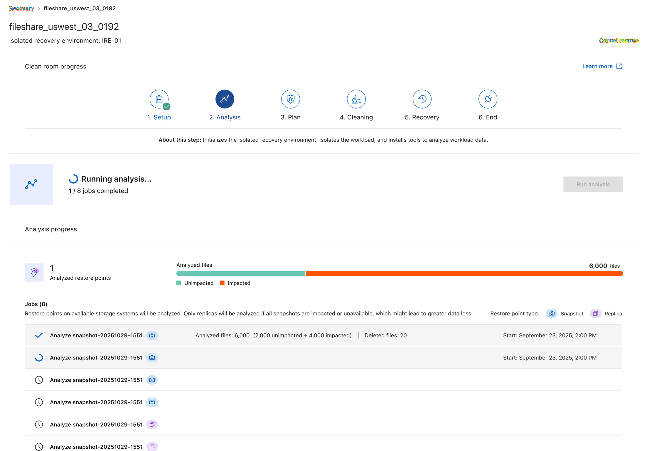

  6. Una vez finalizada la instalación, selecciona Ejecutar análisis. Ransomware Resilience busca la instantánea no afectada más reciente.
    Captura de pantalla del paso de análisis de restauración limpia.
    Mientras se ejecuta el análisis, puedes seleccionar Detener. Si detienes el análisis, debes volver a iniciar el proceso de restauración limpia.

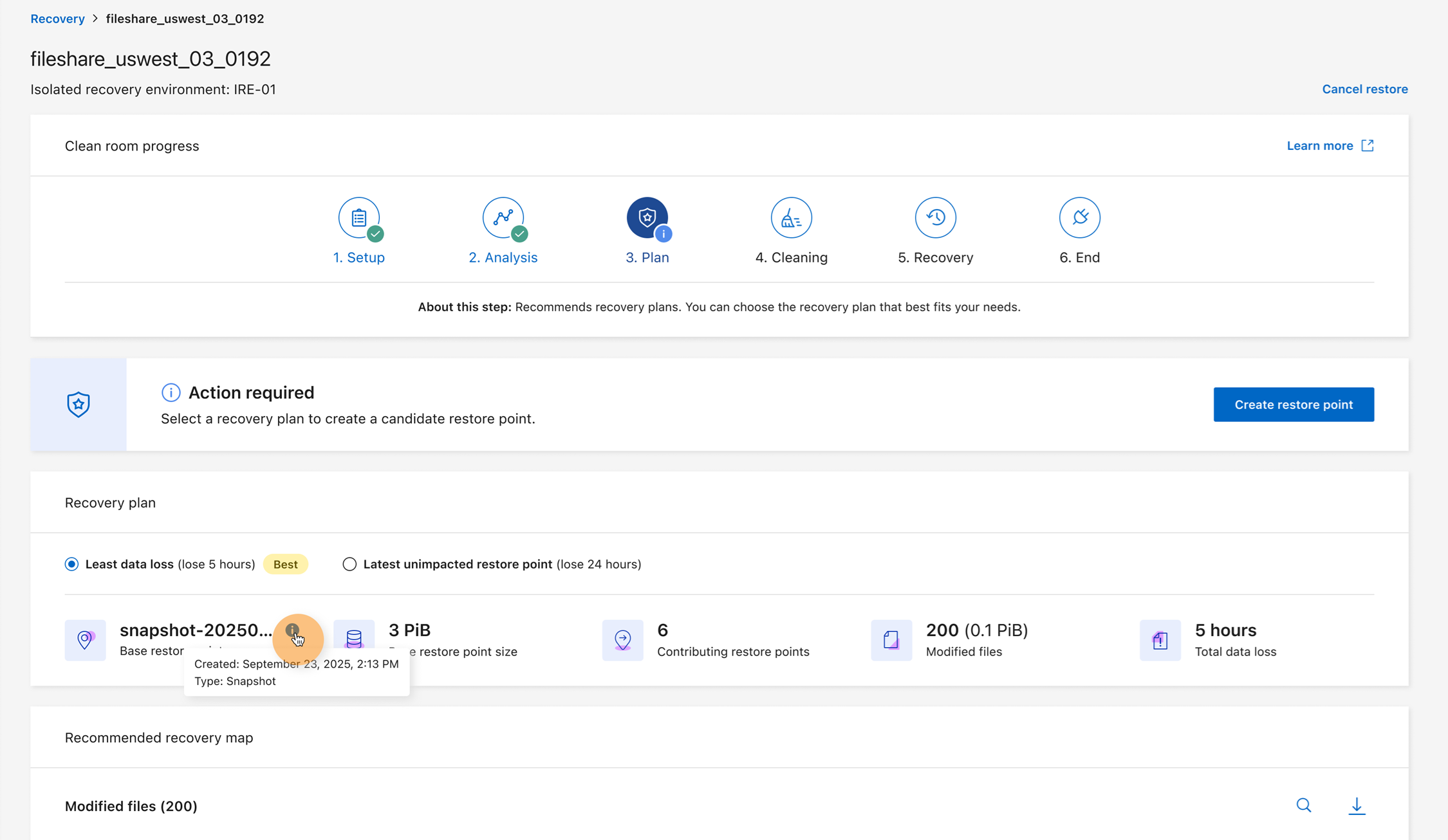

  7. Una vez completado el análisis, selecciona Siguiente para planificar tu recuperación. NetApp Ransomware Resilience presenta dos opciones: Mínima pérdida de datos y Último punto de restauración no afectado. Selecciona cualquiera de las opciones y, si quieres, revisa los datos de archivos individuales para cualquiera de los puntos de restauración.
    Para ver datos granulares de eventos de archivos, selecciona un archivo para analizar su estado de cifrado y sus metadatos: cuándo se creó, modificó o eliminó, y qué punto de recuperación corresponde a qué acción.
    Captura de pantalla del paso del plan de restauración limpio.

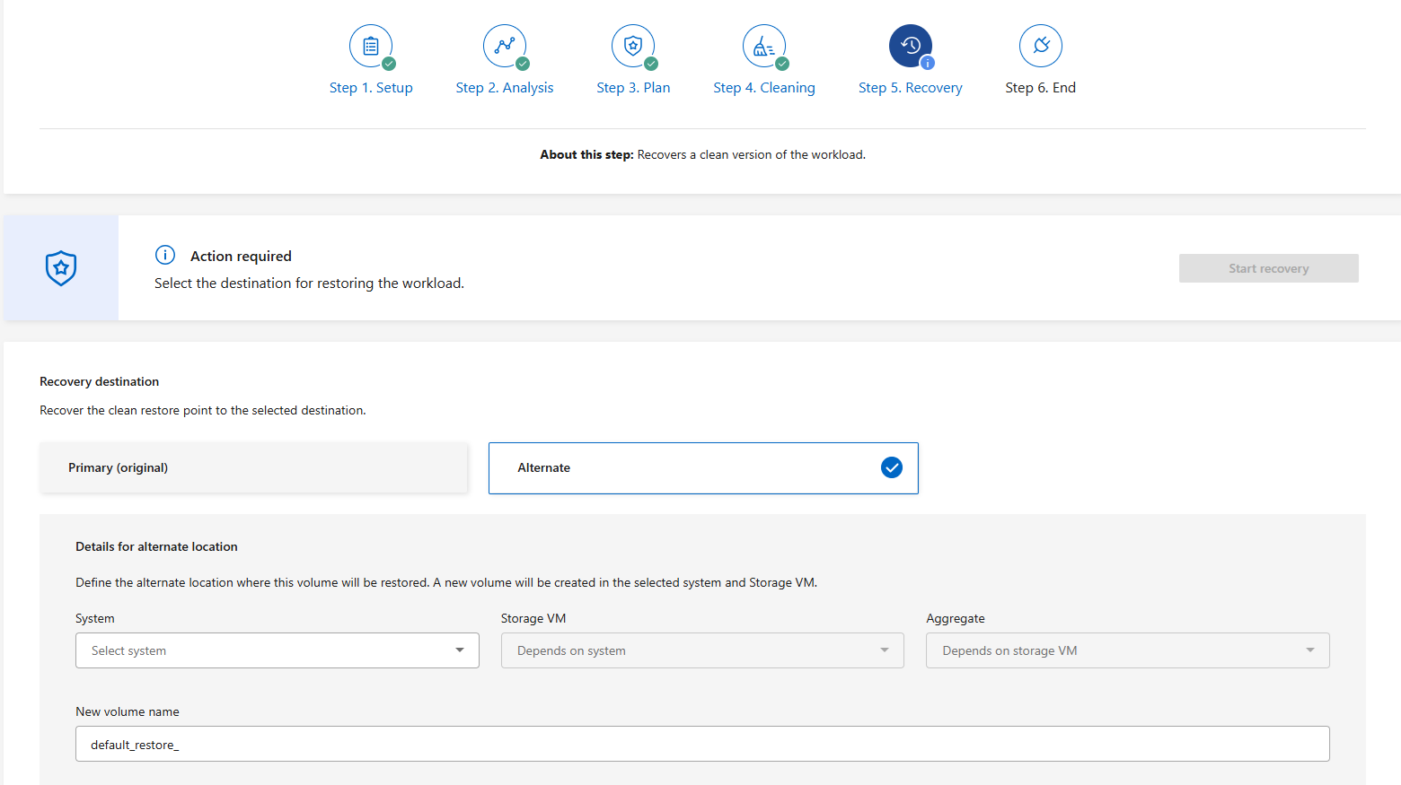

  11. Elige el destino de la recuperación:
    • Selecciona Primario (original) para restaurar al destino original.
      Si la ubicación primaria no está disponible y "has configurado una fuente secundaria", puedes restaurar en la fuente Secundaria.
    • Selecciona Alternate para restaurar en un volumen nuevo. Elige System, Storage VM y Aggregate para el volumen nuevo y, a continuación, proporciona un New volume name.
      Captura de pantalla del destino alternativo de recuperación
  12. Selecciona Iniciar recuperación para iniciar la recuperación.
