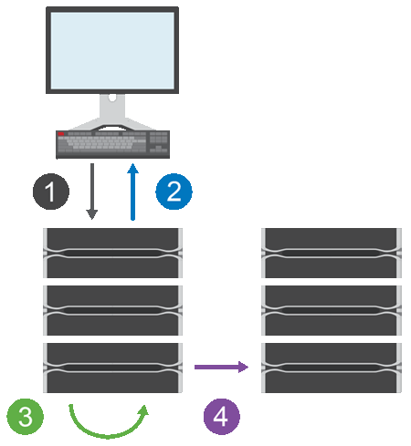

Hay cuatro pasos principales en una sesión de mirroring asíncrono activa.
Sesión de mirroring asíncrono
  1. Primero ocurre una operación de escritura en la matriz de almacenamiento del volumen primario.
  2. El estado de la operación se devuelve al host.
  3. Todos los cambios en el volumen primario se registran y rastrean.
  4. Todos los cambios se envían a la matriz de almacenamiento del volumen secundario como un proceso en segundo plano.
Estos pasos se repiten según los intervalos de sincronización definidos o los pasos pueden repetirse manualmente si no se definen intervalos.
