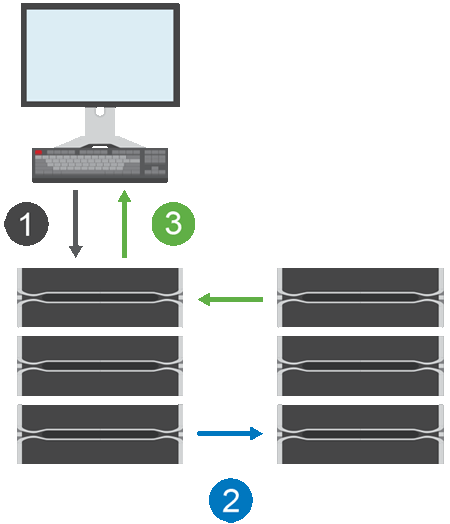

El proceso de configuración de la duplicación sincrónica implica configurar volúmenes en pares. Después de crear un par reflejado, que consiste en un volumen primario en una storage array y un volumen secundario en otra storage array, puedes empezar la duplicación sincrónica. Los pasos de la duplicación sincrónica se muestran a continuación.
Sesión de mirroring síncrono
  1. Llega una operación de escritura desde el host.
  2. La operación de escritura se consigna en el volumen primario, se propaga al sistema remota y luego se consigna en el volumen secundario.
  3. La matriz de almacenamiento del volumen principal envía un mensaje de finalización de E/S al sistema host después de que ambas operaciones de escritura se hayan completado con éxito.
