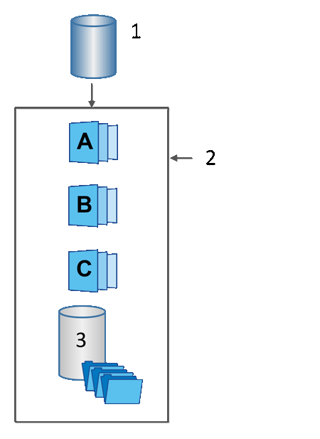

La siguiente figura muestra la relación entre los objetos de instantánea y el volumen base.
Objetos de instantánea y volumen base
1 Volumen base; 2 Objetos de instantánea en el grupo (imágenes y capacidad reservada); 3 Capacidad reservada para el grupo de instantáneas.
