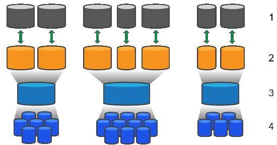

Los pools y los grupos de volúmenes son las unidades de almacenamiento de nivel superior en una cabina de almacenamiento: separan la capacidad de las unidades en divisiones gestionables. Dentro de estas divisiones lógicas se encuentran los volúmenes individuales o LUN, donde se almacenan los datos. En la siguiente figura, se ilustra este concepto.
Estructura de pools y grupos de volúmenes
1 LUNs de host; 2 volúmenes; 3 grupos de volúmenes o pools; 4 discos duros o unidades SSD
