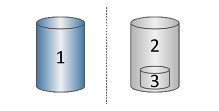

    Resumen de instantáneas
1 Volumen base (capacidad física del disco); 2 Instantáneas (capacidad lógica del disco); 3 Capacidad reservada (capacidad física del disco)
  • La capacidad reservada almacena bloques de datos originales para porciones del volumen base que han cambiado después de que se tomó la instantánea e incluye un índice para rastrear los cambios. Generalmente, el tamaño de la capacidad reservada por defecto es el 40 por ciento del volumen base. (si necesitas más capacidad reservada, puedes aumentar la capacidad reservada.)
  • Las imágenes instantáneas se almacenan en un orden específico, basado en su marca de tiempo. Solo la imagen instantánea más antigua de un volumen base está disponible para eliminación manual.
