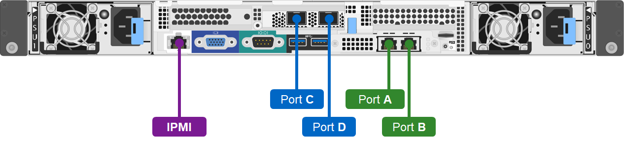

La documentación de NetApp HCI utiliza letras para hacer referencia a los puertos de red en el panel posterior de los nodos H-Series.
A continuación, se muestran los puertos de red y las ubicaciones del nodo de almacenamiento H410C:
Puertos de red del nodo de almacenamiento H410C de NetApp
