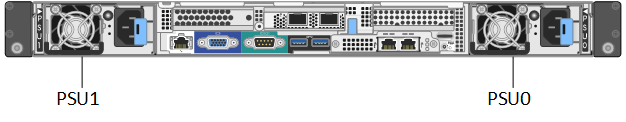

  1. Localice la unidad de alimentación defectuosa en el chasis. El indicador LED de la unidad defectuosa se ilumina en ámbar.
    Nota Las unidades de suministro de alimentación se encuentran de forma diferente según el tipo de chasis.
    Consulte las siguientes imágenes para conocer las ubicaciones de las unidades de alimentación:
    Modelo Ubicación de las unidades de alimentación
    Chasis de almacenamiento NetApp HCI 2U de cuatro nodos
    La muestra las unidades de suministro de alimentación en un 2U
    Nota Los nodos del chasis pueden parecer diferentes según el tipo de nodos (almacenamiento o computación) que tenga.
    Chasis H610C
    Muestra las unidades de alimentación en un chasis H610C.
    Chasis H615C
    Muestra las unidades de alimentación en un chasis H615C.
    Chasis H610S
    Muestra las unidades de alimentación en un chasis H610S.
