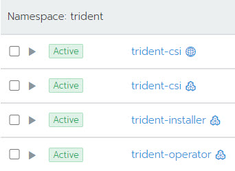

  6. Seleccione Recursos > cargas de trabajo y compruebe que el espacio de nombres trident incluye los siguientes componentes:
    Muestra los componentes de espacio de nombres de Trident.
