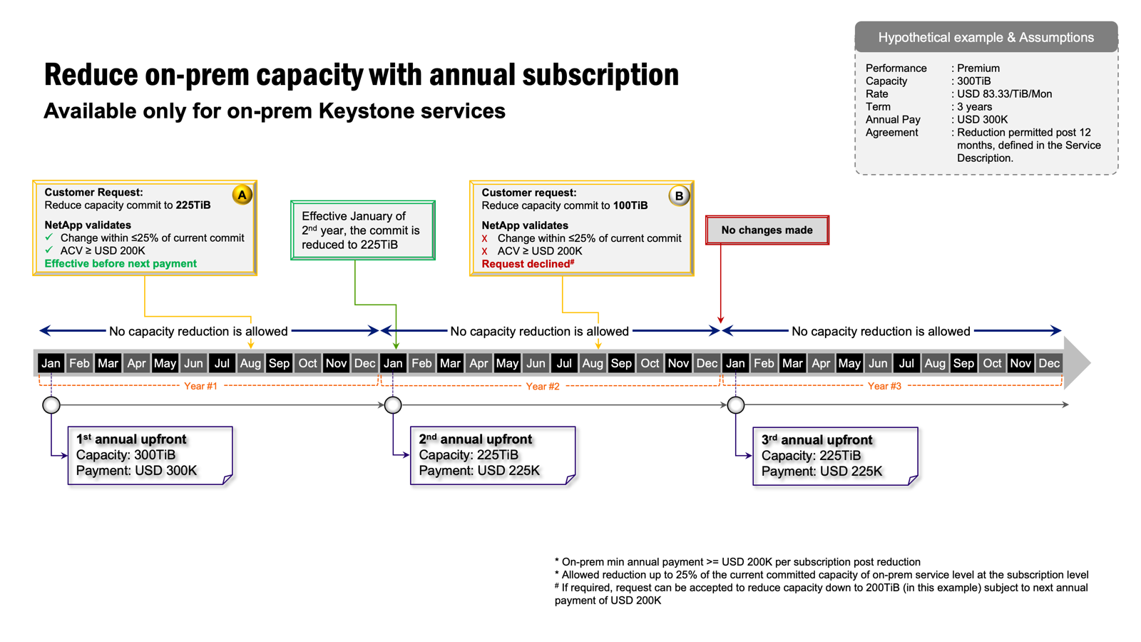

La siguiente imagen muestra un ejemplo de cómo se aplican las reducciones de capacidad a una suscripción Keystone de 3 años.
explicación de la lógica de reasignación
En este ejemplo, la capacidad comprometida inicial es de 300 TiB (pago anual de 300K USD). En el año 1, se recibe una solicitud para reducir la capacidad a 225 TiB. NetApp valida que la reducción (75 TiB) está dentro del límite del 25% y que el pago resultante se mantiene en o por encima de 200K USD. La solicitud se aprueba y entra en vigor al comienzo del año 2. En el año 2, se recibe una solicitud para reducir la capacidad a 100 TiB. NetApp rechaza la solicitud porque la reducción supera el 25% de la capacidad comprometida actual (225 TiB) y ya se ha utilizado la única reducción permitida para este periodo de 3 años. La capacidad para el año 3 se mantiene en 225 TiB (pago anual de 225K USD) y no se permiten más reducciones.
