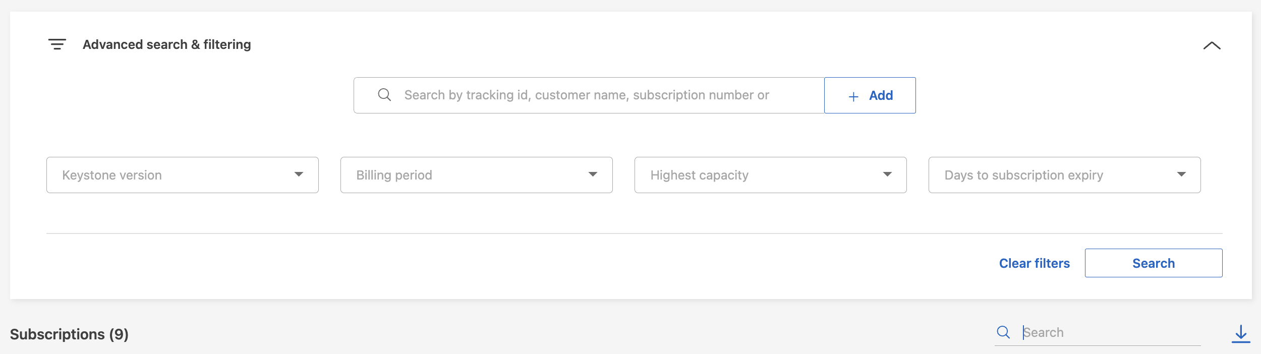

En la consola, puede buscar y filtrar datos de Keystone según los parámetros de columna disponibles en la tabla dentro de una pestaña. Por ejemplo, en la pestaña Suscripciones de la página Suscripciones, puede filtrar datos ingresando la versión de Keystone en el cuadro de búsqueda. De manera similar, en la pestaña Volúmenes en clústeres debajo de la página Activos, puede filtrar volúmenes ingresando el nombre del volumen en el cuadro de búsqueda.
Puede refinar sus búsquedas utilizando la opción de filtro avanzado cuando esté disponible. Por ejemplo, en la pestaña Suscripciones, puede filtrar datos por versión de Keystone , período de facturación, capacidad máxima y días hasta el vencimiento de la suscripción, y en la pestaña Volúmenes en clústeres, puede filtrar por nombre de volumen, nombre de clúster, tipo de volumen y más. Se pueden aplicar varios filtros simultáneamente para limitar los resultados con precisión.opción de filtro avanzado
