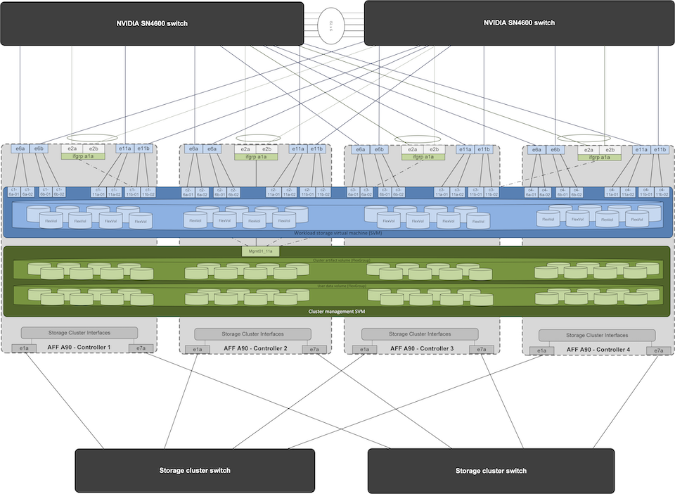

Diseño de sistemas de almacenamiento
Cada sistema de almacenamiento AFF A90 está conectado mediante seis puertos de 200 GbE desde cada controlador. Se utilizan cuatro puertos de cada controlador para el acceso a los datos de carga de trabajo desde los sistemas DGX, y dos puertos de cada controlador se configuran como un grupo de interfaz LACP para admitir el acceso desde los servidores del plano de administración para los artefactos de administración del clúster y los directorios de inicio de los usuarios. Todo el acceso a los datos del sistema de almacenamiento se proporciona a través de NFS, con una máquina virtual de almacenamiento (SVM) dedicada al acceso a la carga de trabajo de IA y una SVM separada dedicada a los usos de gestión del clúster.
La SVM de administración solo requiere un único LIF, que está alojado en los grupos de interfaces de 2 puertos configurados en cada controlador. Se aprovisionan otros volúmenes FlexGroup en el SVM de administración para albergar artefactos de administración del clúster, como imágenes de nodos del clúster, datos históricos de monitoreo del sistema y directorios de inicio del usuario final. El dibujo a continuación muestra la configuración lógica del sistema de almacenamiento.
Configuración lógica del clúster de almacenamiento NetApp A90
Figura que muestra el diálogo de entrada/salida o representa contenido escrito
