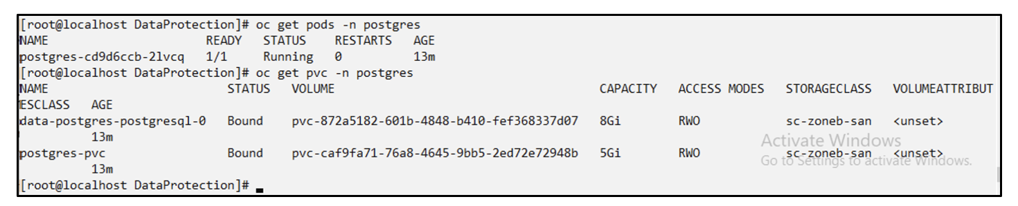

Puedes ver que la aplicación ha sido restaurada a un nuevo espacio de nombres.
Aplicación restaurada, snapRestore

Ahora puedes ver que los pods de aplicación y los PVC se crean en el clúster de destino.
aplicación en el clúster de destino
