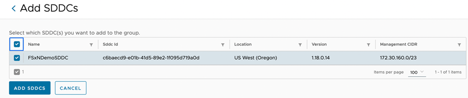

En la pestaña Grupos SDDC, haga clic en ACCIONES y seleccione Crear grupo SDDC. Para fines de demostración, el grupo SDDC se denomina
FSxONTAPDatastoreGrp. -
En la cuadrícula de Membresía, seleccione los SDDC que desea incluir como miembros del grupo.
Verifique que la opción "Configurar VMware Transit Connect para su grupo generará cargos por cada archivo adjunto y transferencia de datos" esté marcada y luego seleccione Crear grupo. El proceso puede tardar unos minutos en completarse.

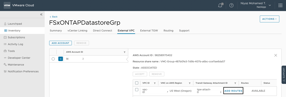

De regreso en VMware Cloud Console, navegue nuevamente a Grupo SDDC > pestaña VPC externa. Seleccione el ID de la cuenta de AWS utilizada para FSx, haga clic en VPC y haga clic en Aceptar.
Esta opción puede tardar varios minutos en aparecer. -
Luego, en la pestaña VPC externa, en la columna Rutas, haga clic en la opción Agregar rutas y agregue las rutas requeridas:
Una ruta para el rango de IP flotante para las IP flotantes de Amazon FSx ONTAP .
Una ruta para el espacio de direcciones VPC externo recién creado.

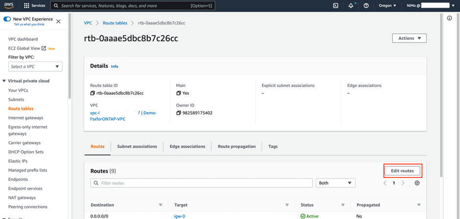

En la consola de AWS, cree la ruta de regreso al SDDC ubicando la VPC en la página de servicio de VPC y seleccione la tabla de ruta principal para la VPC.
Busque la tabla de rutas en el panel inferior y haga clic en Editar rutas.
En el panel Editar rutas, haga clic en Agregar ruta e ingrese el CIDR para la infraestructura SDDC seleccionando Puerta de tránsito y el ID de TGW asociado. Haga clic en Guardar cambios.
