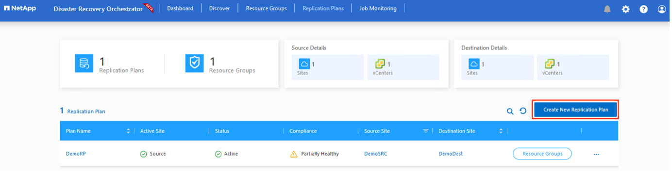

Para comenzar a crear un plan de replicación, complete los siguientes pasos:
Vaya a Planes de replicación y haga clic en Crear nuevo plan de replicación.
En el Nuevo plan de replicación, proporcione un nombre para el plan y agregue asignaciones de recuperación seleccionando el Sitio de origen, el vCenter asociado, el Sitio de destino y el vCenter asociado.

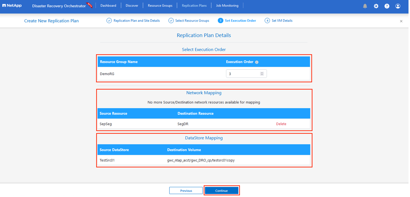

Establecer el orden de ejecución para el grupo de recursos. Esta opción le permite seleccionar la secuencia de operaciones cuando existen múltiples grupos de recursos.
Una vez hecho esto, configure la asignación de red en el segmento apropiado. Los segmentos ya deben estar aprovisionados en el clúster AVS secundario y, para asignar las máquinas virtuales a ellos, seleccione el segmento apropiado.
Las asignaciones de almacenes de datos se seleccionan automáticamente en función de la selección de máquinas virtuales.
La replicación entre regiones (CRR) se produce a nivel de volumen. Por lo tanto, todas las máquinas virtuales que residen en el volumen respectivo se replican en el destino CRR. Asegúrese de seleccionar todas las máquinas virtuales que forman parte del almacén de datos, porque solo se procesan las máquinas virtuales que forman parte del plan de replicación.

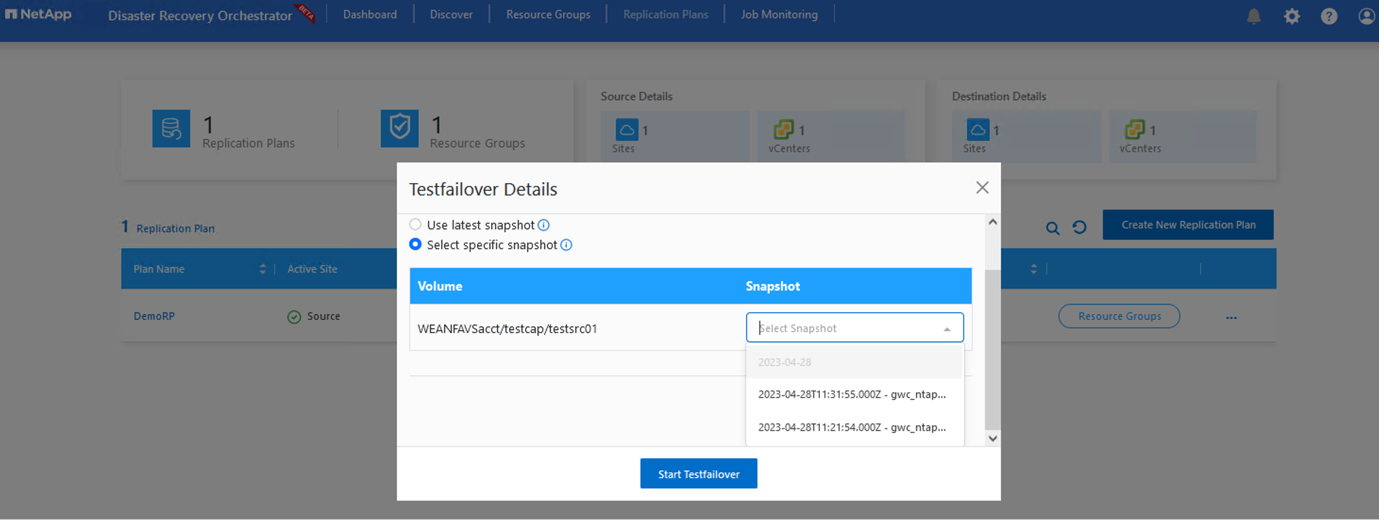

Durante las opciones de conmutación por error y conmutación por error de prueba, se utiliza la instantánea más reciente o se puede seleccionar una instantánea específica de una instantánea de un momento determinado. La opción de punto en el tiempo puede ser muy beneficiosa si se enfrenta a un evento de corrupción como ransomware, donde las réplicas más recientes ya están comprometidas o cifradas. DRO muestra todos los puntos de tiempo disponibles.
Para activar o probar la conmutación por error con la configuración especificada en el plan de replicación, puede hacer clic en Conmutación por error o Probar conmutación por error. Puede supervisar el plan de replicación en el menú de tareas.
Una vez activada la conmutación por error, los elementos recuperados se pueden ver en el vCenter del SDDC de AVS del sitio secundario (máquinas virtuales, redes y almacenes de datos). De forma predeterminada, las máquinas virtuales se recuperan en la carpeta de carga de trabajo.
