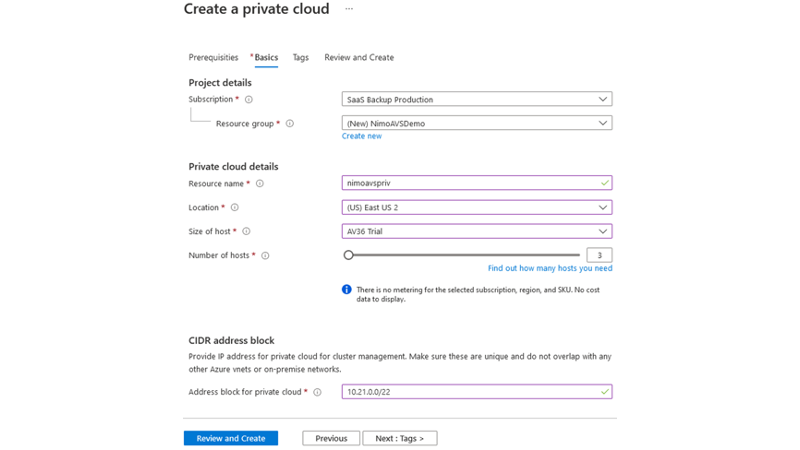

En la página de Azure VMware Solution, seleccione Crear.
Desde la pestaña Básico, ingrese los valores en los campos y seleccione Revisar + Crear.
Notas:
Para comenzar rápidamente, recopile la información necesaria durante la fase de planificación.
Seleccione un grupo de recursos existente o cree un nuevo grupo de recursos para la nube privada. Un grupo de recursos es un contenedor lógico en el que se implementan y administran los recursos de Azure.
Asegúrese de que la dirección CIDR sea única y no se superponga con otras redes virtuales de Azure o redes locales. El CIDR representa la red de administración de nube privada y se utiliza para los servicios de administración de clúster, como vCenter Server y NSX-T Manager. NetApp recomienda utilizar un espacio de dirección /22. En este ejemplo, se utiliza 10.21.0.0/22.
El proceso de aprovisionamiento tarda aproximadamente entre 4 y 5 horas. Una vez completado el proceso, verifique que la implementación se haya realizado correctamente accediendo a la nube privada desde el portal de Azure. Se muestra el estado “Exitoso” cuando se completa la implementación.
